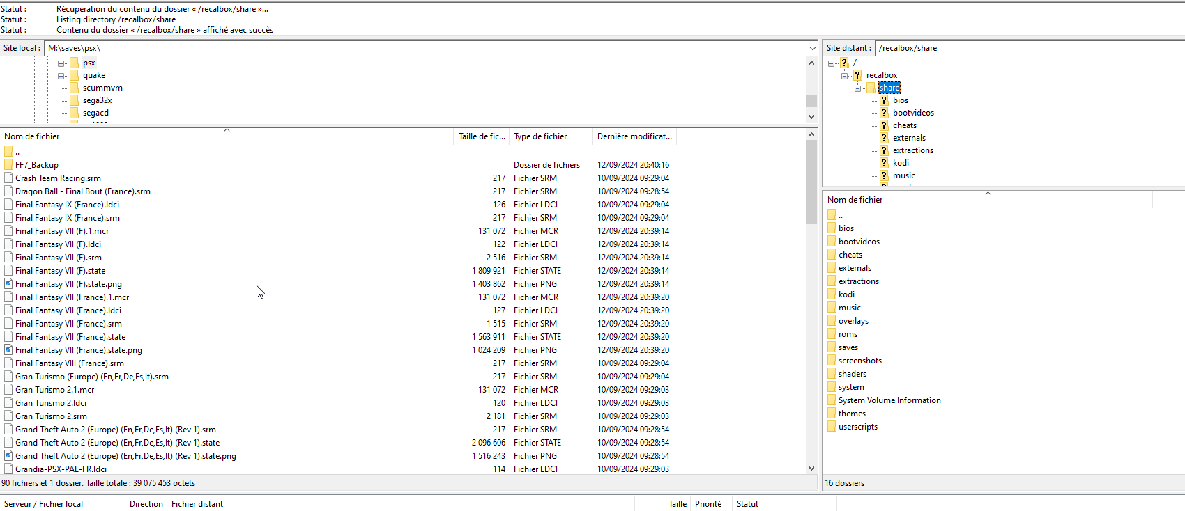

                      As tu WinScp ou FileZilla ? Ce sont des gestionnaires pour gerer des repo de fichers distant via ftp, sftp, scp.
                      Exemple sous fileZilla :
                      A gauche mon disque M: local, a droite ma recalbox distante
                      Cela te permettra de recupérer les fichiers (le dossier save) en local, LE SAUVEGARDER, faire les manip dites plus haut (transformer une carte mémoire disque 1 en carte mémoire disque2) et les repousser sur la recalbox.

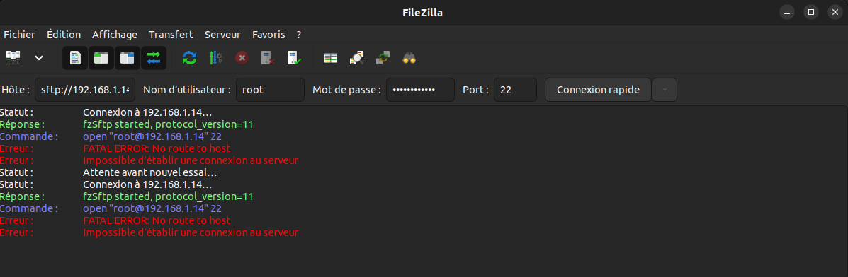

                        2/ FileZilla, ça pas marche non plus, lorsque j'essaye de me connecter à la recalbox ça m'affiche ça :

                            Je n'avais pas saisie que étais sous linux, mais quoi qu'il en soit, ca ne devrait rien changer !!
                            L'erreur que tu as "No route to host" suggère qu'il y a à minima un firewall qui bloque ou alors tout simplement que ta machine linux est sur un réseau différent (exemple 192.168.5.XX ou 10.0.0.xx) auquel cas tu dois rajouter une route soit sur ta machine local, soit sur ton routeur.
                            Mais normalement tu ne devrais avoir aucun soucis pour accéder a ta machine via un système linux...
