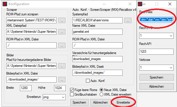

            Kann ich den Scraper so einstellen das er mir nur die Cue Dateien scannt ?
            • Nachtgarm
              Nachtgarm @marcsmily last edited by
              @marcsmily Wenn Du den UXS von Screech meinst, ja. Das geht. Mit dem Scraper in ES geht das nicht.
              Einfach die erweiterte Konfiguration aufrufen und Dateiformate ausschließen
