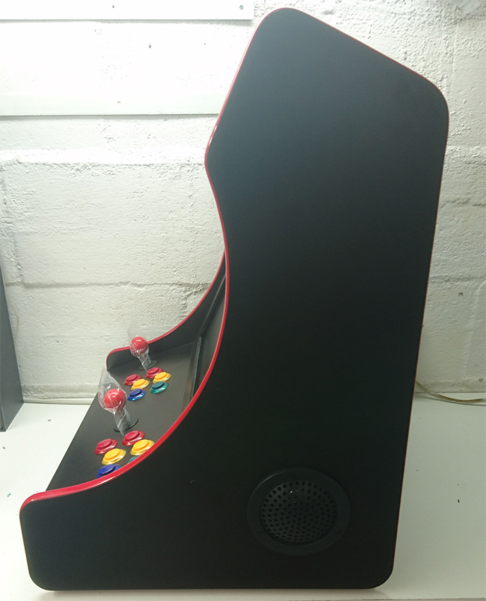

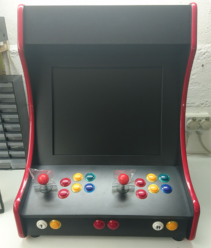

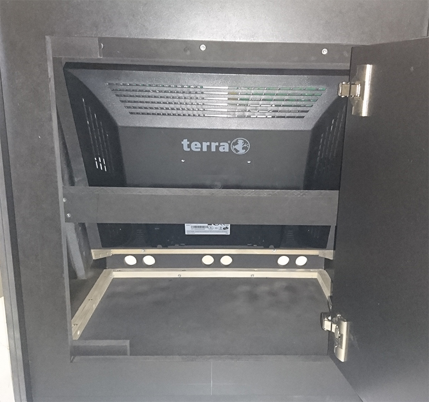

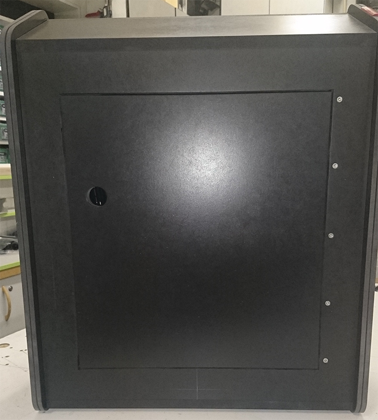

                  3_1469424446099_Unbenannt-4.jpg 2_1469424446098_Unbenannt-3.jpg 1_1469424446098_Unbenannt-2.jpg 0_1469424446097_Unbenannt-1.jpg
                  Poste doch mal die IKEA Arcade in diesem Thread, oder soll ich das machen?

                  • patroz
                    patroz @Nachtgarm last edited by patroz
                    Wow, ein schönes Cab hast du da gezaubert. Ich bin noch hin und her gerissen, was die Gehäuseform angeht.
                    Das mit dem IKEA kannst du gern übernehmen, wenn's dir nichts ausmacht.
