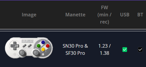

                Question : le dernier firmware disponible pour la SF30 PRO sur le site 8bitdo est le V1.34 (idem pour la SN30 PRO) or le wiki indique V1.38 !! n 'y a t il pas une coquille ou faute de frappe sur le wiki ?
