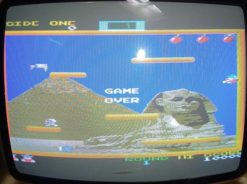

je fais remonter quelques bugs constatés après avoir mis à jour ma RB sur la version 9.1 sur un Pi3b+ et avoir ajouté le rgb dual (télé télfunken):1-Problème d'image pas à la bonne taille sur le jeux MAME bombjack qui occupe toute la largeur de l'écran
