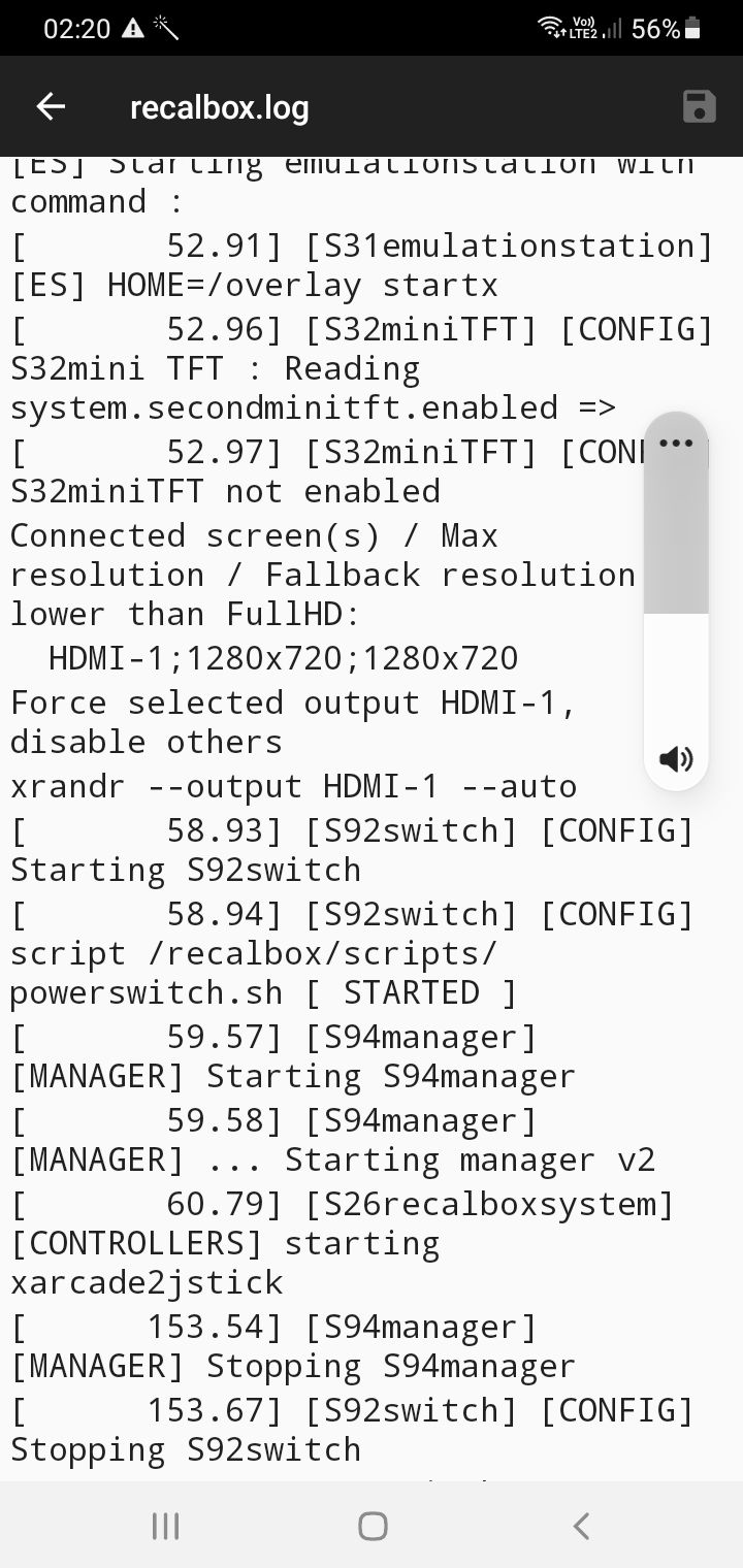

          bonjour, merci de m'avoir répondu, je suis aller dans <recalbox.log>j'ai trouver ceci:
          [text alternatif](Screenshot_20220507-022041_File Manager +.jpg url de l'image)
          Donc je suis aller dans <recalbox.conf> via le web manager et j'ai modifier uniquement la ligne 4 du tuto :1280x720 et j'ai suprimer le <;>,j'ai enregistrer ,quitter puis redémarrer mon pc avec recalbox mais rien n'a changer,si vous voyer quelque chose sur l'image ?fallait il obligatoirement changer les deux lignes?😥😥
          <Je ne sais pas si l'image que du screenshot que je vous ai joint a fonctionné.>

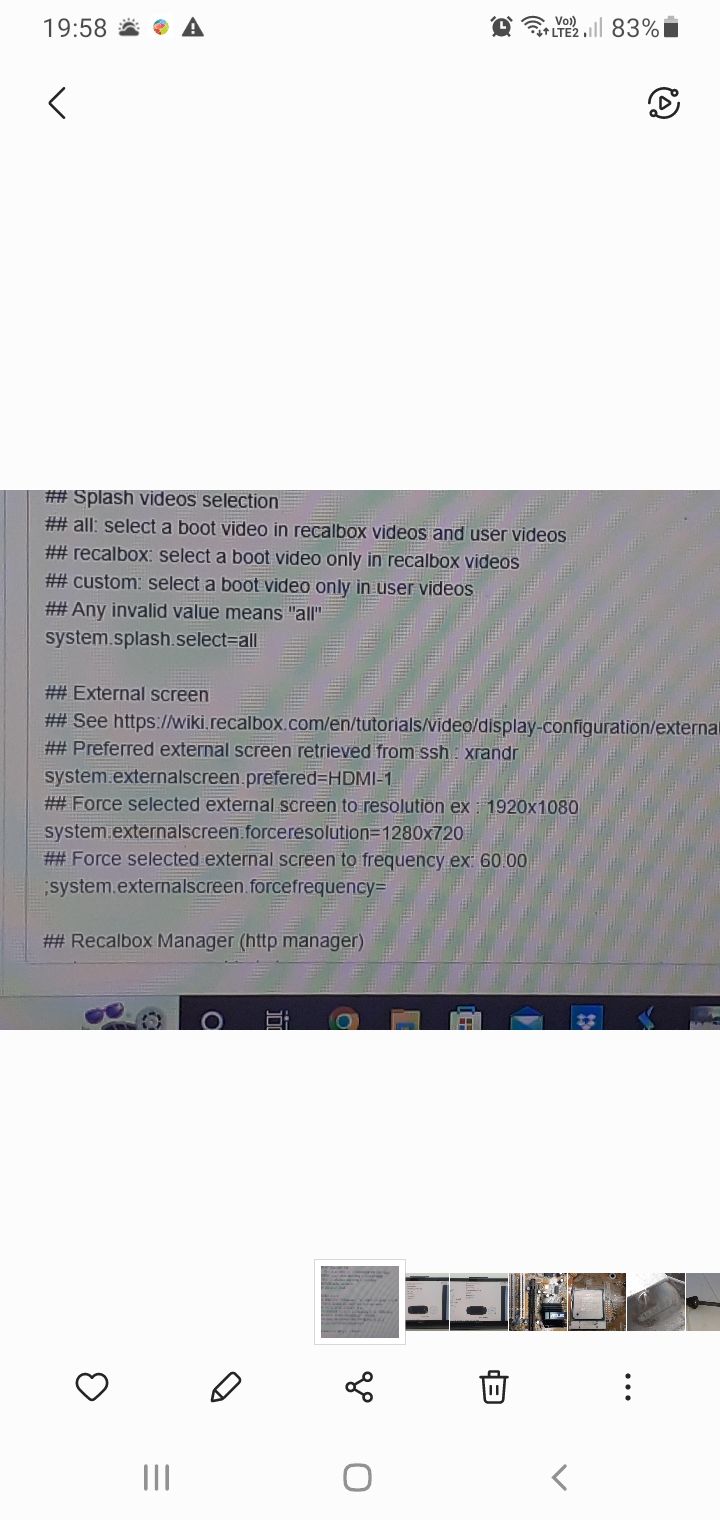

            @ash-0 Vous devez modifier les deux valeurs comme ci-dessous :
            ## Prefered external screen retrieved from ssh : xrandr
            system.externalscreen.prefered=HDMI-1
            ## Force selected external screen to resolution ex : 1920x1080
            system.externalscreen.forceresolution=1280x720
            Ash 0 4 Replies Last reply Reply Quote 1

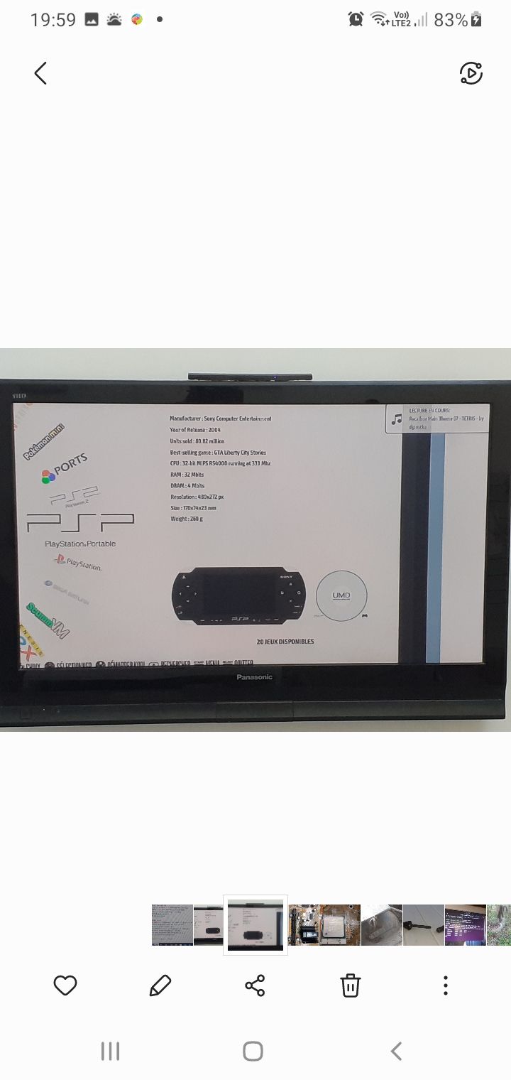

                bonjour, alors ca na pas marcher.
                voici mon problème !![0_1652808726047_20220517_192002.jpg](Envoi en cours 0%)
                Donc j'ai fait ca:![0_1652809295912_20220517_193900.jpg](Envoi en cours 0%)

                  mince, la ca na pas marcher![text alternatif](![0_1652809528793_20220517_192002.jpg](Envoi en cours 5%) url de l'image)
                  ![text alternatif](![0_1652809679168_20220517_193900.jpg](Envoi en cours 0%) url de l'image)

                      ca y est j'ai réussi a posté les photos par contre elles ne sont pas dans l'ordre . merci pour votre aide

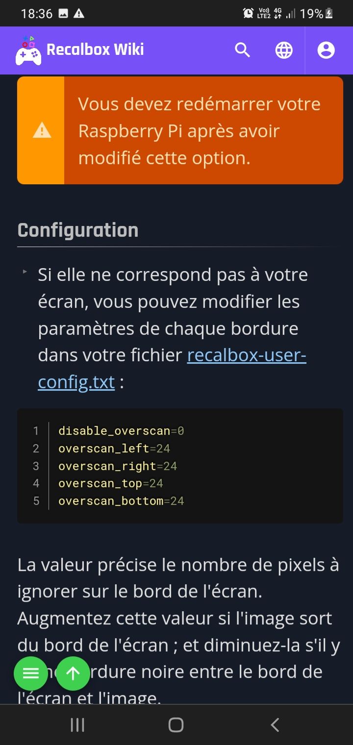

                                    https://wiki.recalbox.com/fr/tutorials/video/display-configuration/image-size-settings-overscan-tft

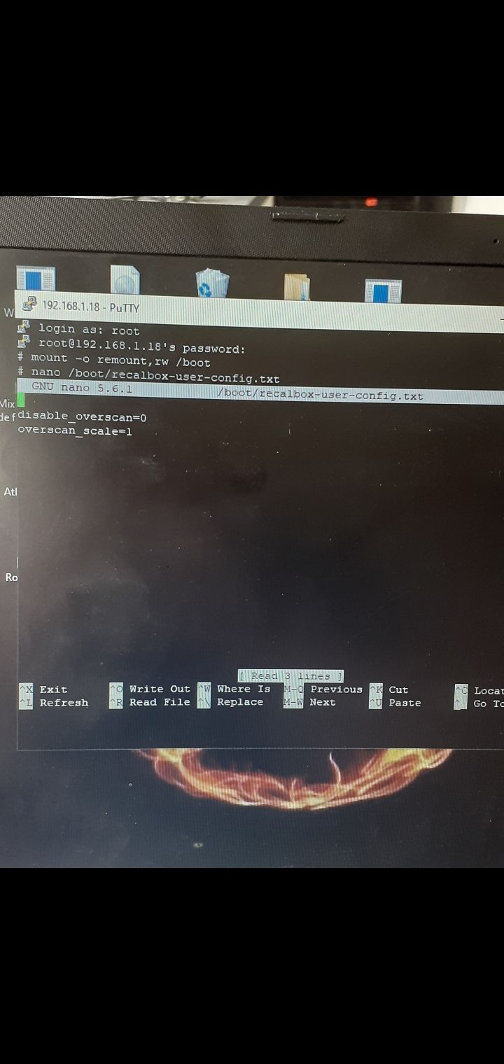

                                      bonjour, merci ,alors j'ai utiliser putty et j'ai cela:![text alternatif](Screenshot_20220525-182322_Gallery.jpg url de l'image)
                                      Comment faire pour avoir cela:![text alternatif](Screenshot_20220525-183658_Chrome.jpg url de l'image)
                                      Est-ce possible sur la version pc?
                                      je me suis peut être tromper quelque par ?
                                      Au secours . . .
