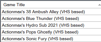

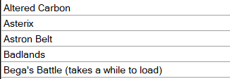

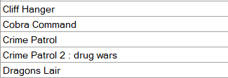

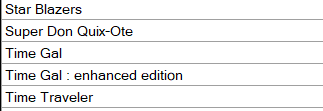

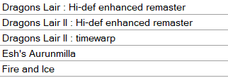

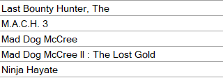

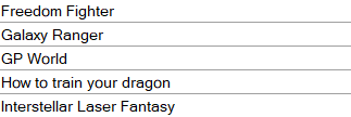

              Vous trouverez ci-dessous tous les jeux Daphne que j'ai en cours d'exécution sur mon système. J'ai dû créer des captures d'écran et des vidéos pour certains aussi, car il n'en existait pas.
              Below are all the Daphne games I have running on my system. I had to create screengrabs and video's for some too, as none existed.

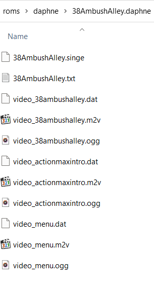

                        As I mentioned in an earlier post, the documentation is wrong for some Daphne games, or includes extra steps that are not necessary.
                        With ALL the VHS based Actionmax games, you do NOT need to place anything in the "singe" sub folder - just try it !!!
                        Comme je l'ai mentionné dans un article précédent, la documentation est erronée pour certains jeux Daphne ou comprend des étapes supplémentaires qui ne sont pas nécessaires.
                        Avec TOUS les jeux Actionmax basés sur VHS, vous n'avez PAS besoin de placer quoi que ce soit dans le sous-dossier "singe" - essayez-le !!!
