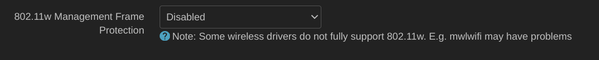

                        Le problème vient du protocole 802.11w qui n'est pas bien géré.
                        Je l'ai desactivé sur le reseau 2.4G pour pouvoir m'y connecter
                        À savoir que le 802.11w est obligatoire pour le WPA3, ce qui peut être la cause de ce type de problème "indirect".
