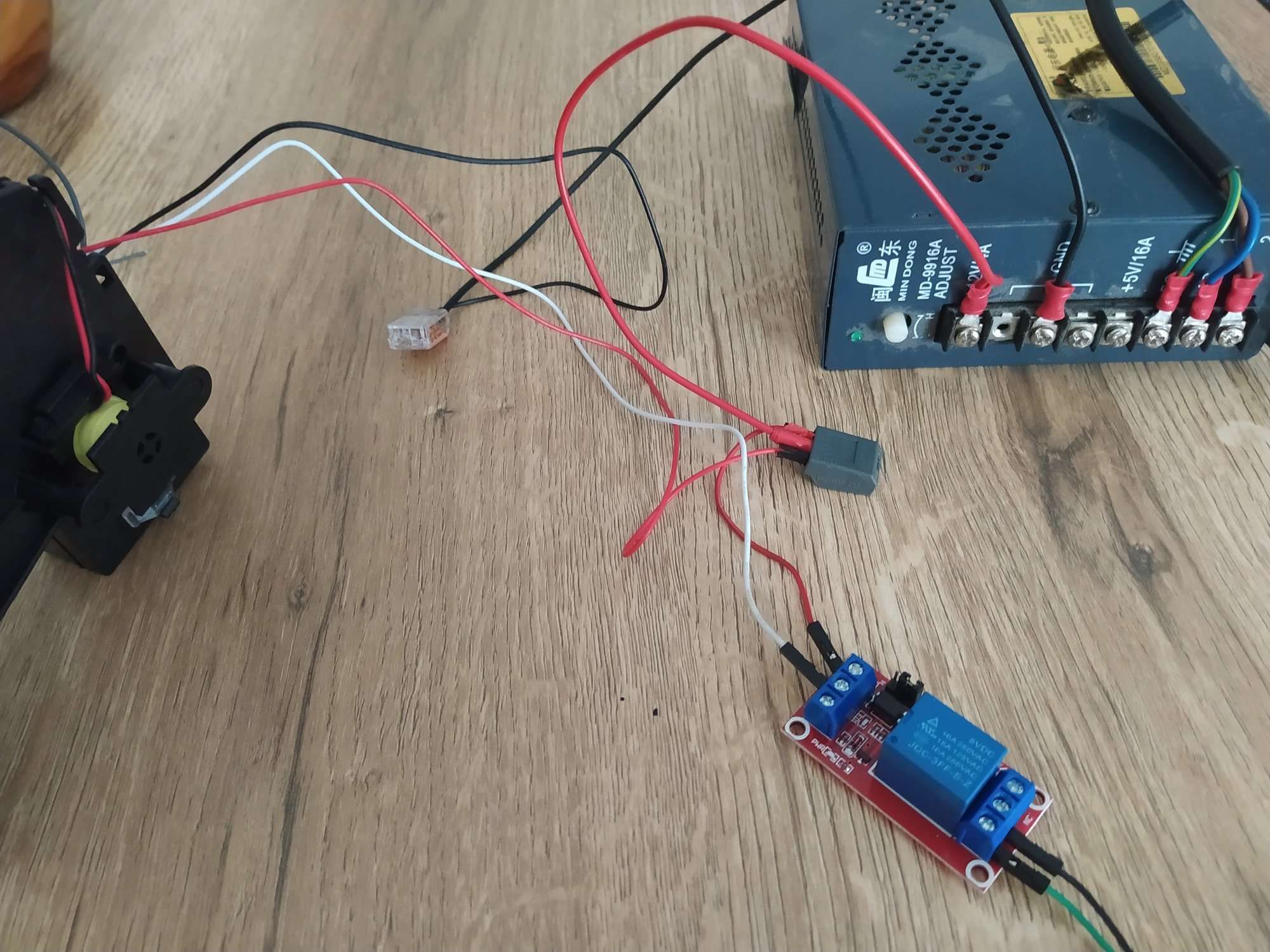

      Je vous écris car je crois avoir un léger problème concernant un monnayeur comparatif électronique que j'essaye de brancher à mon Pi 4 😕
      Le câblage est à priori bon:
      • "12V et câble rouge du monnayeur" sur l'entrée DC+ du relais, "câble blanc" sur l'entrée DC-
      • Sortie vers un GND et le PIN select en passant par COM et NO.
      Néanmoins, aucun crédit n'est rajouté quand je rajoute un token.
      Pourtant:
      • l'impulsion est bien envoyé au relais : la led "témoin" le montre
      • Quand je sors du relais en passant par NC au lieu de NO, les crédits montent
      • J'ai déjà changé la carte relais au cas où, même problème
      • Quand je shunte les câbles GND + SELECT ( c'est clair ? 🙂 ) j'ai un crédit qui s'ajoute à chaque contact.
      • J'ai fait varier la vitesse d'impulsion côté Monnayeur, pas de différences
      • Le monnayeur est bien en NO. En NC, la diode "témoin" du relais confirme bien que le circuit est fermé, donc à priori pas de souci de ce côté là...
      Bref, je sèche complètement
      Quelqu'un aurait-il une idée?

        • RecallNoob
          RecallNoob @Eptdqcn41700 last edited by
          @eptdqcn41700 Merci de ta réponse!
          Je n'ai hélas pas de fiche technique pour ce monnayeur. Je me suis basé sur certains tutos et sur ce qui est affichée sur le monnayeur en lui-même pour le câbler. Comme dit plus haut, l'impulsion est, sauf erreur, bien envoyée:
          • J'ai une led témoin sur la carte relais qui s'allume à chaque passage de pièce ( ou qui reste allumé si je passe le monnayeur en lui-même en NC grâce à un switch qu'il possède
          • J'ai une led "témoin" aussi sur le monnayeur, qui s'allume à chaque passage de pièce. C'est aussi un monnayeur à éclairage LED, et la face avant change de couleur à chaque passage de pièce.
          J'avais oublié de le préciser, mais j'ai aussi eu l'occasion de tester ce monnayeur sur une Pandora (6 S il me semble, mais je ne suis vraiment pas sûr ) Et tout fonctionnait sans problème 😕
          Je ne vois qu'un problème de carte relais, mais là je ne suis vraiment pas au point en électronique pour savoir si la carte relais est "bonne". J'ai l'impression que la carte-relais ne laisse pas "passer" l'impulsion. Pas de documentation non plus évidemment, c'est un simple lot de trois relais que j'ai acheté sur le site de la première fortune du mond( qui s'appelle Jeff).
          Je vais peut-être tenté le multix si j'en trouve un, pour voir si l'impulsion passe, mais j'ai lu quelque part que l'impultion était trop rapide pour être détectée par le multimètre...
          Désolé pour le pavé!

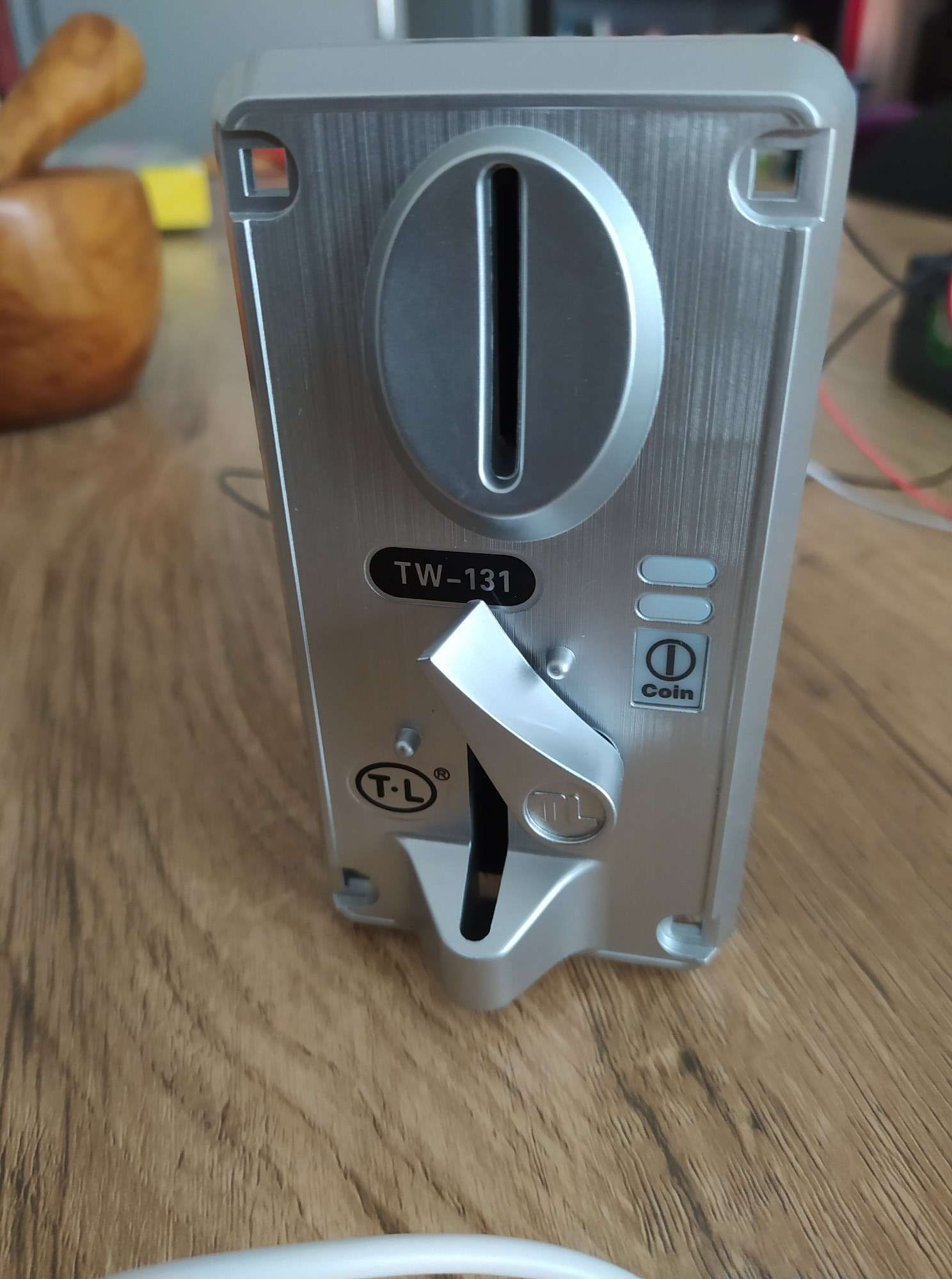

                        Voici le monnayeur que j'ai: https://fabulous-arcade.com/fr/monnayeurs/41-monnayeur-comparatif-electronique-avec-facade-led.html
                        Encore désolé d'avoir répondu à tout le monde si tard 😕
                          Vous moquez pas, j'y arriverais! 😖
                          Eptdqcn41700 3 Replies Last reply Reply Quote 0

                            J’ai comme l’impression que ton relais est un 230V alternatif pour le primaire et non un 12v CC
                            Rpi 3b+/Recalbox BêtaChristmas\Interface USB Xin-Mo/Bartop
                            SuperPi Case/Recalbox 7.0/8bitdo SN30PRO /Rpi 3b+
                            • Eptdqcn41700
                              Eptdqcn41700 @RecallNoob last edited by
                              @recallnoob
                              Désolé, après avoir retrouvé ton relais sur Google, je pense qu’il doit être bon, mais pas pour ce que tu souhaites en faire .
                              D’après ce que je crois comprendre ( pas de doc sur le site) c’est un type de relais qui pilotable par un raspberry ou arduino.
                              En effet, tu peux via ton raspberry envoyer du 5vdc pour piloter a ta guise ce relais qui est en mesure de supporter 10A en 230Vdc ( par exemple pour piloter un éclairage ou ce que tu souhaites).
                              Perso, je ne suis pas fan de ce type de relais (longévité, électronique,etc..) et pas sur qu’il supporte une tension de 12v en entrée vu qu’apparemment il est fait pour du 5v.
                              Je préfère largement ce type de relais.
                              Tu branche ton 12v sur la bobine et ce qui va vers le raspberry sur les bornes 1-3 ( commun - no)
                              A chaque passage de pièces, ton monnayeur envoi un 12v , le contact se ferme et crédite ta partie.. c’est ça ?

                                    Alors, si la sortie du monnayeur et bien une sortie polarisée en 12VDc alors oui il te faut ce type de relais (même si je trouve étonnant que ton monnayeur délivre une tension au lieu d’un contact sec ??)
                                    En sortie, pas de polarité puisque c’est le RPi qui délivre la tension.
                                    Il faudra utiliser un contact NO de ce relais , en gros, il remplace simplement le bouton select.
                                    Je n’arrive pas a poster de photos avec le smartphone ( je ne sais pas comment on fait) je t’aurais fait un schéma.
                                    Si tu as un schéma de raccordement du monnayeur, ça serait bien aussi.
                                    N’oublie pas que tu n’auras plus de boutons select pour les autres systèmes du coup.

                                          @eptdqcn41700 Je suis entièrement d'accord, c'est très...étonnant?
                                          J'ai un peu vaguement du coin de l'oeil creusé, le "contact sec" semble en gros effectivement être comme un contacteur comme on peut en trouver dans un tabeau électrique résidentiel ou sur un circuit de commande dans une armoire indus.
                                          Et tu as raison, un simple shunt entre les deux (GND + Select) délivre un crédit. Bref, ces monnayeurs ( je dis "ces" parce qu'il ne semble pas en exister en 5V :/) ont l'air d'être surtout penser pour des projets sous Pandora ( je ne pense pas, mais ne sais pas, s'il existe des cartes contrôle fonctionnant en 12V)
                                          J'ai commandé le relais conseillé, je tiendrais le fofo au courant, ça pourrait servir à d'autres 🙂
                                          Eptdqcn41700 1 Reply Last reply Reply Quote 0
                                          • Eptdqcn41700
                                            @recallnoob
                                            De toute façon, un monnayeur même s’il la sortie impulsionelle était en 5v , il faudrait un relais quand même.
                                            On envoi jamais une tension sur une entrée qui a besoin d’un contact sec.
                                            https://sti2d.ecolelamache.org/le_relais_lectromcanique.html
                                            Sur ce lien, dit toi que sur les schémas au dessus de "Symbole du relais" (en bleu), la bobine est la ou ton alimentation 12v venant du monnayeur reçois le 12v au passage de ta pièce.
                                            Cette bobine, une fois excitée fait bouger le contact ( comme si tu appuyais sur un bouton) .
                                            En te branchant simplement sur le contact NO de ton relais, se "shunt" te créditeras d’une pièce.
                                            Bon câblage.. ça va marcher 👍
