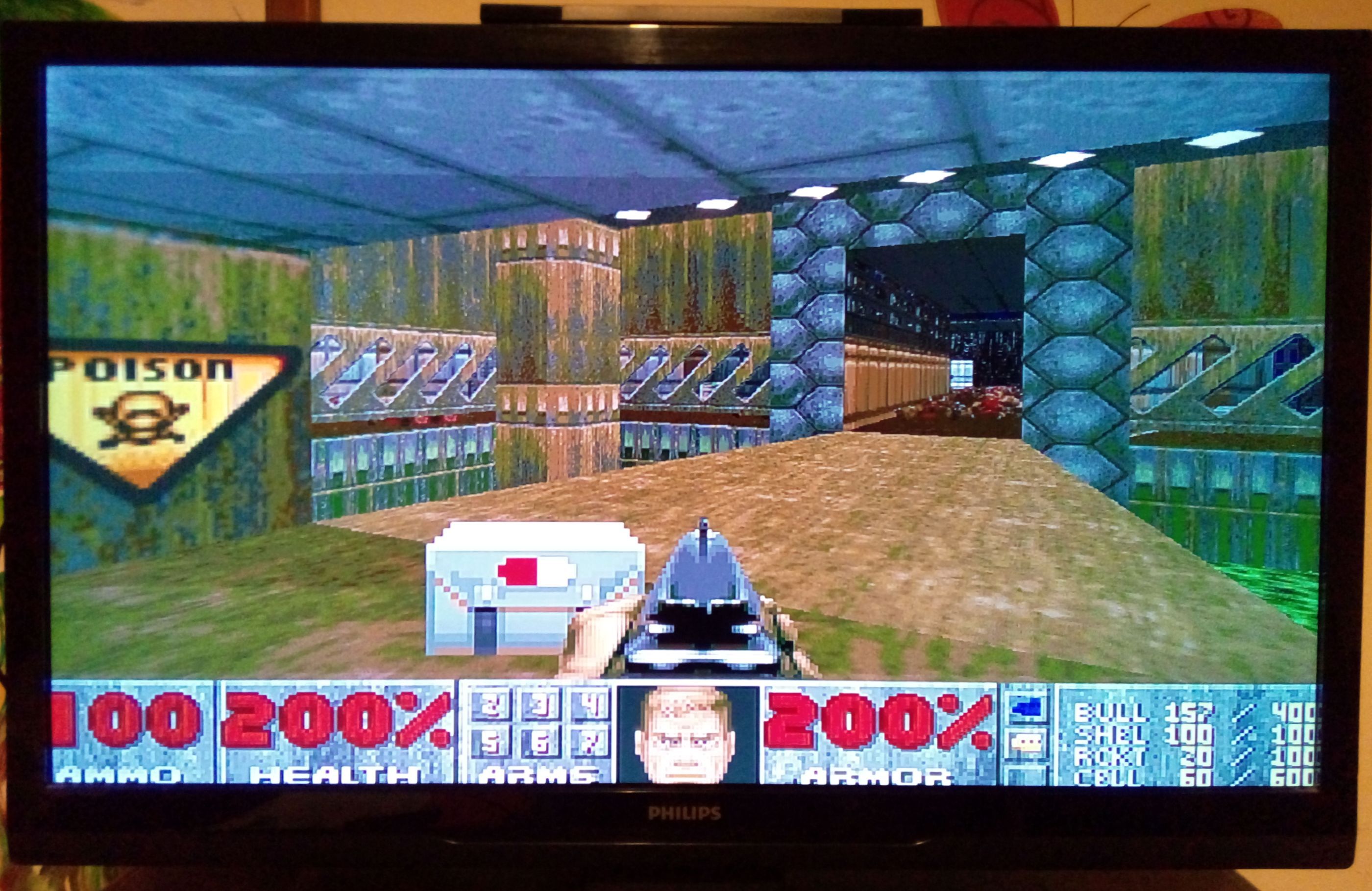

      J'ai décidé de me refaire un petit DooM sous PrBoom (Doom1, Doom2, DoomU, DoomPlutonia & DoomEvulition copiés depuis les CD originaux de la belle époque, et ouais).
      En jonglant avec les sauvegarde (et un mapping de touches maison de ouf) j'arrive à m'en sortir.
      Mais bon ...
      Un petit mode invulnérable pour prendre sa revanche sur les démons, ça serait pas de refus.
      Ma question ... ils sont où les fichiers ".cht" pour PrBoom ?

              • tomxbx
                tomxbx last edited by
                WoW ! T'es trop fort !
                En plus, juste avant le week-end Pascal (moi c'est Fabien).
                Dès que je suis de retour je teste tout ça !
                Merci encore.
                Bon DooM à tous !
                tomxbx 1 Reply Last reply Reply Quote 0

                  • tomxbx
                    tomxbx @tomxbx last edited by
                    OK,
                    Tout d'abord, ce fut une belle aventure, pleine de rebondissement.
                    Espoir, tristesse, nouvel espoir, persévérance, puis finalement abandon en échec ...
                    Alors déjà, merci, on ne le dira jamais assez, pour cette réponse complète, qui je l'espère, servira à d'autres.
                    De mon côté, je confirme que je n'avais aucun fichier ".cht" pour DooM aux chemin indiqués, le premier chemin est vide chez moi, et le second ne contient que des cheats pour console.
                    J'ai donc bien du "créer" les fichiers ".cht" à partir des infos.
                    Ensuite, comme attendu, durant le jeu, j'ai ouvert les menus indiqués, chargé les fichiers créés, activé les cheats voulus (un message "cheat ON" s'affiche), j'ai "appliqué" et je suis retourné au jeu pour tirer à bout portant sur le premier baril trouvé et ... BOOM je suis mort !
                    J'ai testé mes autres "wad" avec chacun des "cht" ... mais définitivement ... BOOM je suis mort !
                    Mais c'était une belle aventure, maintenant, j'ai plus qu'à apprendre à jouer !
                    Bon week-end à tous !
                    Fabien 1 Reply Last reply Reply Quote 0
                    • Fabien
                      Fabien @tomxbx last edited by Fabien
                      @tomxbx
                      Ah mince...
                      Les cheats ne fontionnent pas en mode Nightmare! . Ca pourrait être une piste. Ah si, ça fonctionne chez moi. Testé à l'instant.
                      Tu es aussi avec un raspberry ? recalbox v7.1.1 ?
                      Avec le "God Mod" (iddqd) activé, les yeux du perso deviennent blancs, plus rapide à constater que chercher un baril 😉
