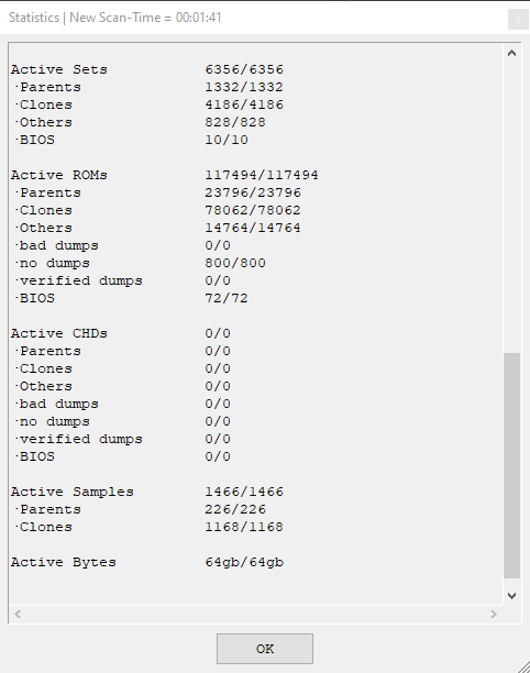

                • Manoot
                  Manoot @Scavy last edited by Manoot
                  Scan du dossier fbneo en non-merged Sets.
                  On voit bien qu'il y a les clones, je ne comprends pas du coup. Et comme j'ai les 6356 sets, je me retrouve avec l'ensemble du romset, mais impossible à tout scrappé et à trier encore moins...¨
                  Je précise qu'il s'agit bien du fichier FinalBurn Neo (ClrMame Pro XML, Arcade only).dat fourni par recalbox et c'est pareil avec les autres fichiers dat trouvable dans le répertoire fbneo fourni par recalbox
                  • barbudreadmon
                    barbudreadmon @Scavy last edited by barbudreadmon
                    @Scavy said in Roms Fba_libreto:
                    non-merged, c'est à dire sans les clones
                    Le principal concept du non-merged c'est d'avoir le parent inclus dans les clones afin que ceux-ci puissent être lancé indépendamment de la présence de leur parent, donc je ne comprend pas en quoi consiste du non-merged sans clones. Si tu retires les clones, un full set non-merged ne devrait pas être différent d'un full set split.
