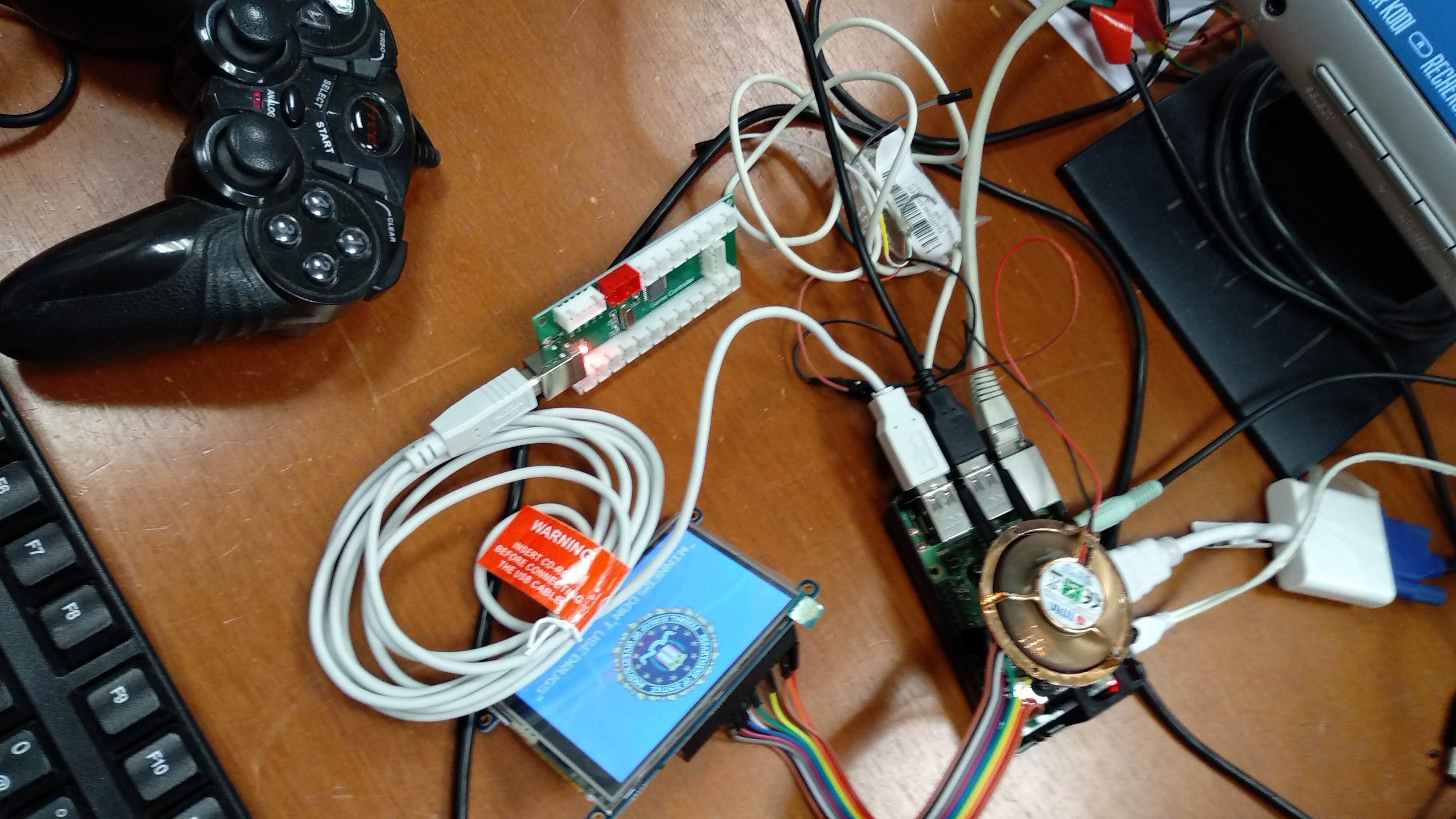

                        • ian57
                          ian57 Staff @MatthieuR last edited by ian57
                          @MatthieuR juste au moment ou j'avais ramené le bouzin IMG_20201126_082559.jpg
                          Par contre celui ci impossible de le faire reconnaitre !!! ni avec le usbhid.quirks ni en ajoutant dans le /etc/modprobe.conf/usbhid.conf
                          serait il défectueux? ... je comprends rien
                          Il est reconnu correctement par le noyau :
                          [    2.401258] usb 1-1.3: New USB device found, idVendor=0079, idProduct=0006
                          [    2.401265] usb 1-1.3: New USB device strings: Mfr=1, Product=2, SerialNumber=0
                          [    2.401268] usb 1-1.3: Product: Generic USB Joystick
                          [    2.401271] usb 1-1.3: Manufacturer: NoName
                          mais lsusb le reconnaît autrement !!!
                          # lsusb
                          Bus 001 Device 007: ID 0079:0006 DragonRise Inc. PC TWIN SHOCK Gamepad
                          je n'y comprends plus rien !!!
                          @acris faudra d'ailleurs que l'on rajoute ça dans le usbhid.conf
                          #DragonRise Inc. PC TWIN SHOCK Gamepad
                          # options usbhid quirks=0x0079:0x0006:0x040
