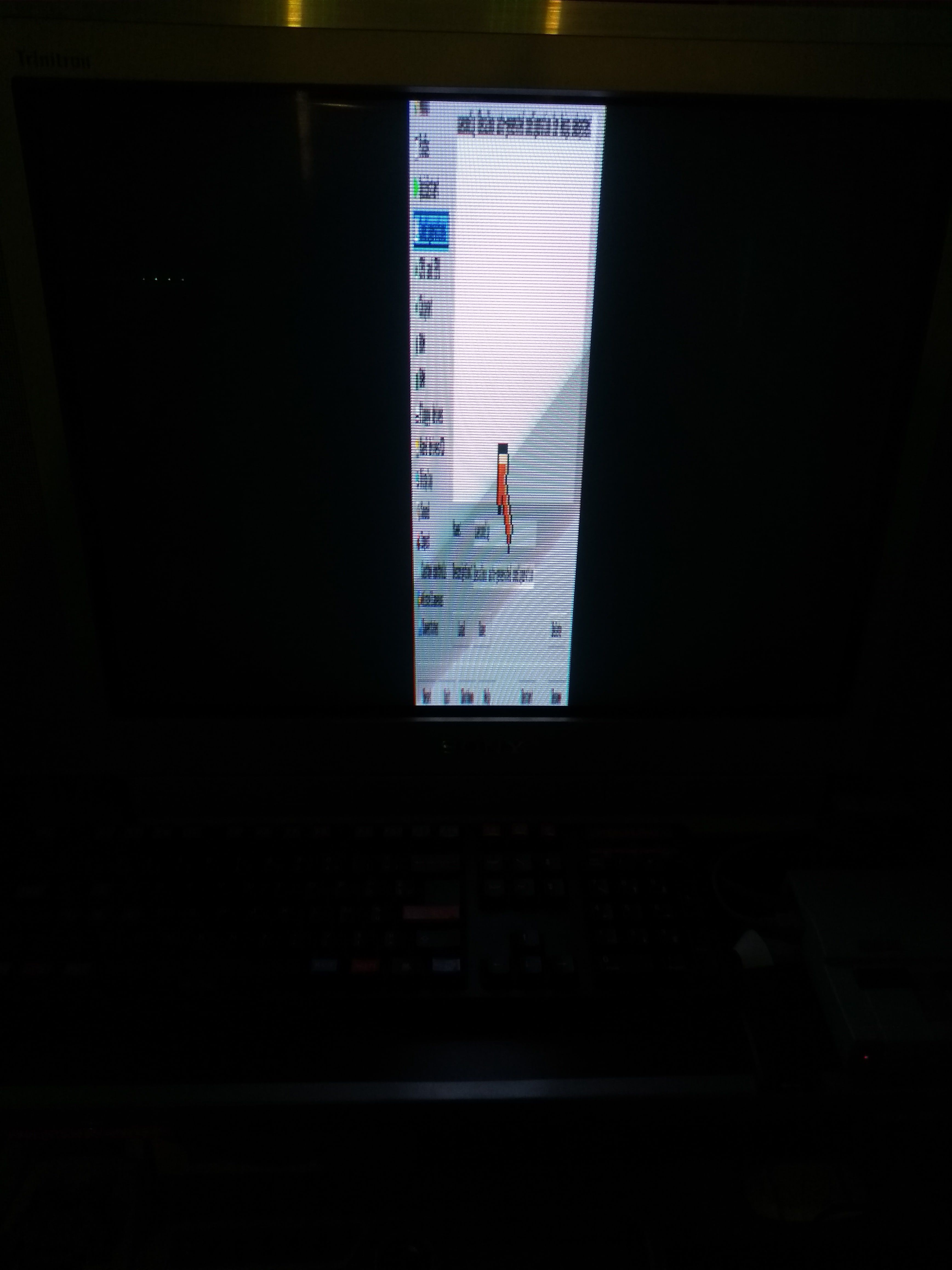

      Bonjour
      J'utilise recalbox 6.11 sur rpi3 (j'ai testé sur 7.0.1)avec un tv cathodique via adaptateur hdmi to vga puis cable VGA peritel, cela fonctionne sans probleme avec tout les systems sauf pour l'amiga où je ne peut obtenir le bon ratio d'image, cela m'affiche une image tres etroite comme si je n'avais pas configurer les cfg comme indiquer dans le tuto sur gitbook, je me doute que dans le cas de l'amiga cela doit se passer ailleurs, si quelqu'un a une solution ce serais super cool.

        je viens de prendre une photo, mes explications écrites ne sont peut être pas très clair

          Bonjour @Valgri75
          il faudrait plus d'information sur les réglages que tu as fait.
          Tu as bien réglé tes hdmi_timing ?
          Amiga est un emulateur standalone
          as tu un fichier uae de configuration ou autre ?
          Amiga600 ou amiga1200 ?
          Essaie ceci :
          Créer un fichier nommé /recalbox/share/system/configs/amiberry/amiga1200.uae
          Copie colle ce paramètre dedans :
          gfx_correct_aspect=false
          reboote et reteste.

              pour l'instant je me suis concentré sur l'amiga 600 j'ai mes adf dans roms/amiga600, mon kickstart kick40063.A600.rom dans le dossier bios mais cela ne doit pas jouer sur mon probleme actuel
              acris j'ai creer le fichier de config mais cela ne change rien, qu'entend tu par hdmi_timing,
              merci

                  ian57 Staff @Valgri75 last edited by
                  @Valgri75 si l'emulateur est standalone c'et normal, ces confs sont faites pour libretro. Il faut trouver la config pour l'emu, mais pas sur que le système fonctionne avec un standalone
                    c'est un peu ce que je pense aussi, pas sure que amyberry s'en sorte en 1920x240, je n'ai trouvé qu'une video sur youtube d'une demo d'un rpi avec tv cathodique mais c'etait en passant par le gpio via un cable retrorgb et une distri modifié de recalbox, cela m'enchante peu j'aimerai bien resté sur les versions actuel de recalbox
                      @Valgri75 pas de panique rgbpi est juste une distro préconfigurée mais rb est tout à fait capable de le faire aussi
                      cf. https://recalbox.gitbook.io/tutorials/v/francais/video/crt/configurez-votre-ecran-cathodique-sur-le-bus-dpi-vga666-piscart-rgbpi
                      il faut juste recupérer la config réalisée par rgbpi
                      il faudrait peut être tenter la config de la résolution de ton emulo amiga dans le recalbox.conf comme dans le cas de la DC :
                      dreamcast.videomode=DMT 4 HDMI
                      faut que je trouve le bon paramètre
                      peut être
                      amiga.videomode=DMT 4 HDMI

                        @ian57 merci j'avais loupé ce tuto, je viens de commander un gert 666 l'investissement est raisonnable et me permettrai de comparer avec mon adaptateur hdmi to vga.
                        sinon j'ai tester l'ajout de ligne dans recalbox.conf comme tu me l'as conseiller, cela ne change rien, de meme que j'ai essayer de faire la meme chose avec le fichier puae_libretro.uae qui se trouve dans le dossier save/amiga600

                          j'ai reçu ce week end mon adaptateur vga 666, sur une config de test avec recalbox 7.0.1 j'arrive a avoir une image un peu plus exploitable, l'image fait la largeur d'un shmup vertical sur ecran 4/3, c'est pas parfait mais je peu lire les indications dans le menu de reglage. je n'ai par contre pas pu l'amener à 4/3.

                            @Valgri75 sur amiberry ?
                            Valgri75 1 Reply Last reply Reply Quote 0
                            • Valgri75
                              Valgri75 @ian57 last edited by
                              @ian57 said in Amiga tv cathodique probleme ratio image:
                              oui sur amiberry pour le reste j'ai réussi a avoir un ratio correct, là je suis revenue a mon adaptateur hdmi mais je me prepare un boitier pour le vga 666

                                lors de mes tests de recalbox 7.0.1 j'etait resté sur amiberry pour l'amiga, je n'ai meme pas pensé a regardé si il y avais un autre emulateur, je l'ai fait ce soir et avec libretro puae j'arrive a avoir une image plein ecran avec mon adaptateur hdmi, reste a voir pourquoi les differents jeux testé ont planté mais deja cela ouvre une solution sympa, revoir north and south et vroom avec une si belle qualité d'image ça fait plaisir
