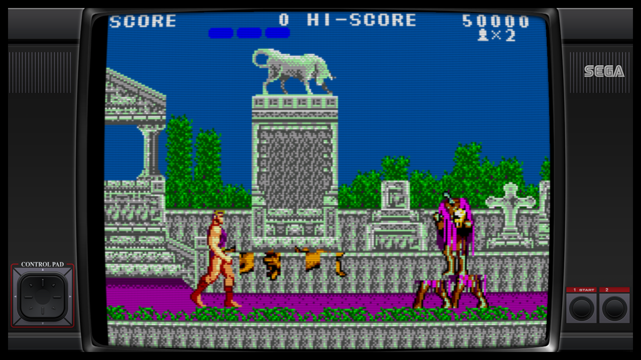

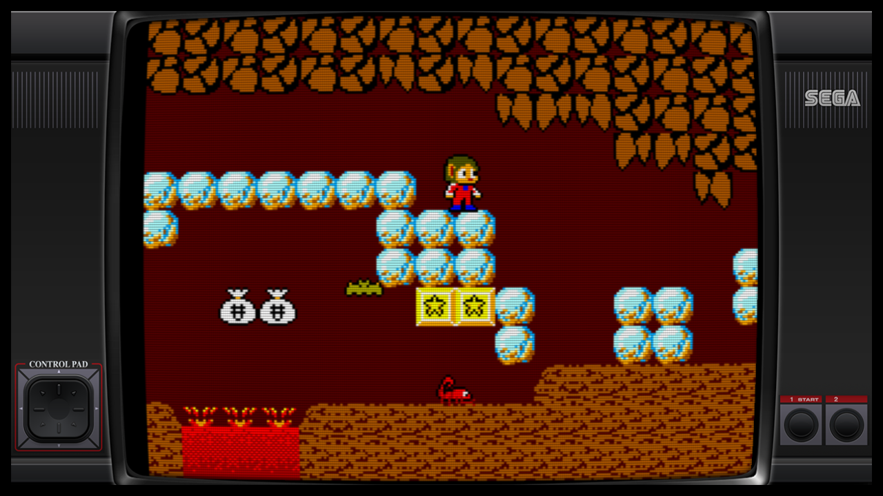

          Suis-je le seul à constater un décalage de l'écran du jeu pour le système Master System?
          Un screenshot pour illustrer: https://i.postimg.cc/D0vTm4Qf/screenshot-2020-11-10-T15-58-17-696-Z.png
          Je suis sur l'émulateur par défaut: Libretro Picodrive
          RecalboxOS 9.2.1-Pulstar Minisforum UM700

            @BinaryNumber C'est normal, c'est identique sur une vrai Master System, certains jeux sont légèrement décalé sur la droite.

                          Je viens d'essayer plusieurs jeux sous Libretro - Picodrive uniquement.
                          Il semble que tous les jeux ne soient pas concerné par ce décalage dont je parlais (ce n'est pas le cas d'After Bruner par exemple).
                          Néanmoins beaucoup le sont mais je ne sais pas dire si ce sont les overlays qui causent ce souci.
                          Quelques exemples:
                          • Aladdin: https://i.postimg.cc/sDKGsPV0/screenshot-2020-11-11-T14-09-51-105-Z.png
                          • Alien 3: https://i.postimg.cc/bwBG2zSx/screenshot-2020-11-11-T14-10-39-460-Z.png
                          • Altered Beast: https://i.postimg.cc/jjnDHGyG/screenshot-2020-11-11-T14-11-03-135-Z.png
                          • Asterix: https://i.postimg.cc/QtLH00bV/screenshot-2020-11-11-T14-14-49-742-Z.png
                          • Secamfr
                            Secamfr last edited by
                            @BinaryNumber Ce ne sont pas les overlay, c'est le fonctionnement normal d'une Master System !

                            • olivierdroid92
                              olivierdroid92 Global moderator @BinaryNumber last edited by olivierdroid92
                              @BinaryNumber
                              Tu es 720p .
                              Il est très facile d'ajuster ton image.
                              C'est un choix personnel.
                              Va dans \share\overlays\mastersystem\ et édites le mastersystem.cfg
                              Actuellement tu as
                              custom_viewport_x = "167"
                              custom_viewport_width = "943"
                              Passes à
                              custom_viewport_x = "130"
                              custom_viewport_width = "989"
                              et tu optiendras
