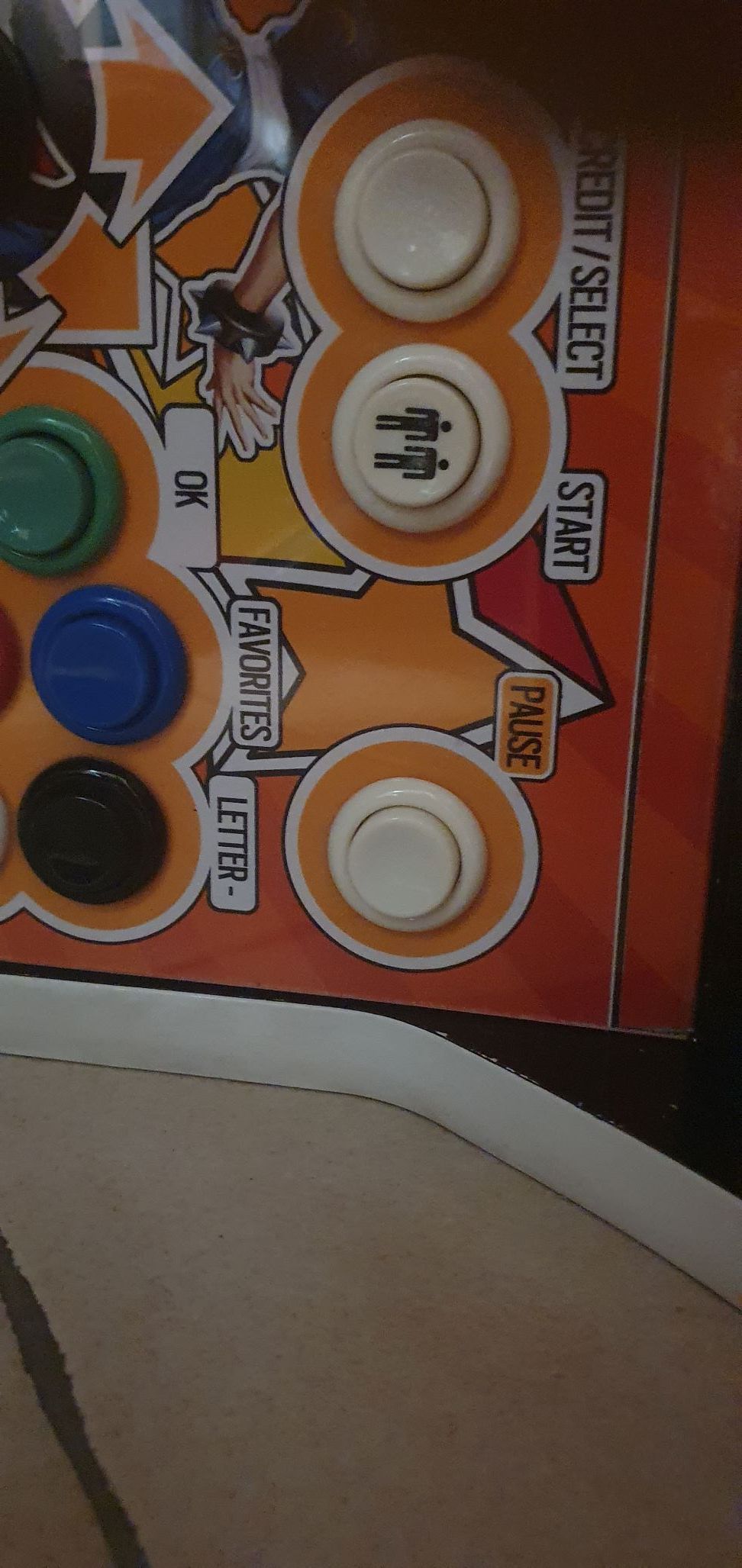

      il n'y pas de bouton pause sur l arcade,
      détaille un peu tout tes boutons.

        et vl'a c'est une vieille borne arcademy
          Attribue lui la hotkey , elle est mal nommée, si le bouton est relié au Joueur 1

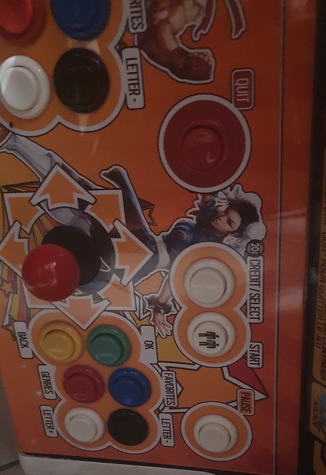

            Hockey c'est pas ke bouton quitter car celui la je l'ai aussi au milieu du panel
              Hotkey est le bouton hotkey pour quitter c'est une combinaison de touche hotkey+start et surement dans ton cas : pause+start

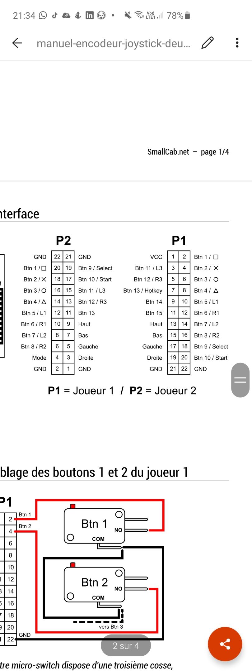

                Ok mais dans mon cas le hotkey est le bonton Quit, non? et suivant le schéma de mon encodeur sur quel port dois-je brancher le bonton "pause"
                Si j'ai bien compris le le bonton quit est le port 7

                    Salut hockey sur bouton bouton 13 j1
