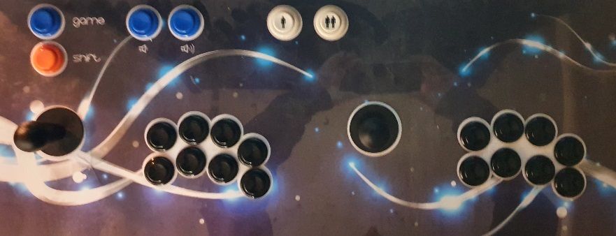

      Hello,
      Tout d'abord un tout grand merci pour cette release et le travail de dingue que ça représente (et qui ne va pas s'arrêter en si bon chemin, après tout on ne change pas une équipe qui gagne !) ^^
      Ensuite voilà, j'ai compilé et installé la nouvelle version sur ma borne (comme indiqué, XU4 et interface Ultimarc IPAC-2). Le son fonctionne, le wifi est accessible, l'interface s'affiche, jusque là tout va bien.
      Ensuite je veux configurer mon IPAC-2 dans l'interface, et je ne vois pas comment faire. Connexion en SSH, je suis l'ancien tuto pour que le device soit configuré. Le joystick répond, certains boutons aussi (mais pas ceux qu'il faudrait). Par contre je ne vois aucun moyen de reconfigurer le tout.
      Et - évidemment me direz-vous - la configuration exporté de mon RPI3 (es_input.cfg) ne peut pas être installée directement sur le XU4.
      Si quelqu'un a une idée je suis preneur, parce que la configuration de manette via le menu ES ne donne rien (j'ai beau rester appuyé sur une touche...).
      Merci d'avance 🙂

                                            @ian57,
                                            Bon, j'ai essayé d'être aussi complet que possible.
                                            Tout d'abord une photo vue du dessus de mon board (il y a un brin de poussière, désolé ^^).
                                            J'ai donc une touche "game", "shift", "volume -" et "volume +", "select player 1" et "select player 2", ainsi que pour chacun des deux joueurs un joystick et 8 boutons. Le tout connecté à un IPAC-2, lui-même relié à un Odroid XU4 (ou un RPI3b qui fonctionne très bien mais ce n'est pas le sujet).
                                            Voici ce que j'ai au lancement de evtest:

                                            Ensuite j'ai appuyé un à un sur toutes les touches (et directions pour les joysticks). L'outil evtest m'a donné un output, que j'ai découpé pour indiquer quel événement correspond à chaque bouton/joystick de mon board.

                                                Event: time 1602866812.029980, -------------- SYN_REPORT ------------
                                                Event: time 1602866812.285967, type 4 (EV_MSC), code 4 (MSC_SCAN), value 70015
                                                Event: time 1602866812.285967, type 1 (EV_KEY), code 19 (KEY_R), value 0
                                                Event: time 1602866812.285967, -------------- SYN_REPORT ------------
                                            Player 2 - Joystick down:
                                                Event: time 1602866813.053973, type 4 (EV_MSC), code 4 (MSC_SCAN), value 70009
                                                Event: time 1602866813.053973, type 1 (EV_KEY), code 33 (KEY_F), value 1
                                                Event: time 1602866813.053973, -------------- SYN_REPORT ------------
                                                Event: time 1602866813.257973, type 4 (EV_MSC), code 4 (MSC_SCAN), value 70009
                                                Event: time 1602866813.257973, type 1 (EV_KEY), code 33 (KEY_F), value 0
                                                Event: time 1602866813.257973, -------------- SYN_REPORT ------------
                                            Player 2 - Joystick left:
                                                Event: time 1602866814.177968, type 4 (EV_MSC), code 4 (MSC_SCAN), value 70007
                                                Event: time 1602866814.177968, type 1 (EV_KEY), code 32 (KEY_D), value 1
                                                Event: time 1602866814.177968, -------------- SYN_REPORT ------------
                                                Event: time 1602866814.413960, type 4 (EV_MSC), code 4 (MSC_SCAN), value 70007
                                                Event: time 1602866814.413960, type 1 (EV_KEY), code 32 (KEY_D), value 0
                                                Event: time 1602866814.413960, -------------- SYN_REPORT ------------
                                            Player 2 - Joystick right:
                                                Event: time 1602866815.285963, type 4 (EV_MSC), code 4 (MSC_SCAN), value 7000a
                                                Event: time 1602866815.285963, type 1 (EV_KEY), code 34 (KEY_G), value 1
                                                Event: time 1602866815.285963, -------------- SYN_REPORT ------------
                                                Event: time 1602866815.437955, type 4 (EV_MSC), code 4 (MSC_SCAN), value 7000a
                                                Event: time 1602866815.437955, type 1 (EV_KEY), code 34 (KEY_G), value 0
                                                Event: time 1602866815.437955, -------------- SYN_REPORT ------------
                                            Player 2 - Button 1:
                                                Event: time 1602866817.413952, type 4 (EV_MSC), code 4 (MSC_SCAN), value 70004
                                                Event: time 1602866817.413952, type 1 (EV_KEY), code 30 (KEY_A), value 1
                                                Event: time 1602866817.413952, -------------- SYN_REPORT ------------
                                                Event: time 1602866817.597957, type 4 (EV_MSC), code 4 (MSC_SCAN), value 70004
                                                Event: time 1602866817.597957, type 1 (EV_KEY), code 30 (KEY_A), value 0
                                                Event: time 1602866817.597957, -------------- SYN_REPORT ------------
                                            Player 2 - Button 2:
                                                Event: time 1602866819.449940, type 4 (EV_MSC), code 4 (MSC_SCAN), value 70016
                                                Event: time 1602866819.449940, type 1 (EV_KEY), code 31 (KEY_S), value 1
                                                Event: time 1602866819.449940, -------------- SYN_REPORT ------------
                                                Event: time 1602866819.625941, type 4 (EV_MSC), code 4 (MSC_SCAN), value 70016
                                                Event: time 1602866819.625941, type 1 (EV_KEY), code 31 (KEY_S), value 0
                                                Event: time 1602866819.625941, -------------- SYN_REPORT ------------
                                            Player 2 - Button 3:
                                                Event: time 1602866821.081932, type 4 (EV_MSC), code 4 (MSC_SCAN), value 70014
                                                Event: time 1602866821.081932, type 1 (EV_KEY), code 16 (KEY_Q), value 1
                                                Event: time 1602866821.081932, -------------- SYN_REPORT ------------
                                                Event: time 1602866821.181923, type 4 (EV_MSC), code 4 (MSC_SCAN), value 70014
                                                Event: time 1602866821.181923, type 1 (EV_KEY), code 16 (KEY_Q), value 0
                                                Event: time 1602866821.181923, -------------- SYN_REPORT ------------
                                            Player 2 - Button 4:
                                                Event: time 1602866822.201933, type 4 (EV_MSC), code 4 (MSC_SCAN), value 7001a
                                                Event: time 1602866822.201933, type 1 (EV_KEY), code 17 (KEY_W), value 1
                                                Event: time 1602866822.201933, -------------- SYN_REPORT ------------
                                                Event: time 1602866822.329916, type 4 (EV_MSC), code 4 (MSC_SCAN), value 7001a
                                                Event: time 1602866822.329916, type 1 (EV_KEY), code 17 (KEY_W), value 0
                                                Event: time 1602866822.329916, -------------- SYN_REPORT ------------
                                            Player 2 - Button 5:
                                                Event: time 1602866823.333921, type 4 (EV_MSC), code 4 (MSC_SCAN), value 7000c
                                                Event: time 1602866823.333921, type 1 (EV_KEY), code 23 (KEY_I), value 1
                                                Event: time 1602866823.333921, -------------- SYN_REPORT ------------
                                                Event: time 1602866823.473918, type 4 (EV_MSC), code 4 (MSC_SCAN), value 7000c
                                                Event: time 1602866823.473918, type 1 (EV_KEY), code 23 (KEY_I), value 0
                                                Event: time 1602866823.473918, -------------- SYN_REPORT ------------
                                            Player 2 - Button 6:
                                                Event: time 1602866824.401917, type 4 (EV_MSC), code 4 (MSC_SCAN), value 7000d
                                                Event: time 1602866824.401917, type 1 (EV_KEY), code 36 (KEY_J), value 1
                                                Event: time 1602866824.401917, -------------- SYN_REPORT ------------
                                                Event: time 1602866824.529909, type 4 (EV_MSC), code 4 (MSC_SCAN), value 7000d
                                                Event: time 1602866824.529909, type 1 (EV_KEY), code 36 (KEY_J), value 0
                                                Event: time 1602866824.529909, -------------- SYN_REPORT ------------
                                            Player 2 - Button 7:
                                                Event: time 1602866825.437909, type 4 (EV_MSC), code 4 (MSC_SCAN), value 7000e
                                                Event: time 1602866825.437909, type 1 (EV_KEY), code 37 (KEY_K), value 1
                                                Event: time 1602866825.437909, -------------- SYN_REPORT ------------
                                                Event: time 1602866825.589898, type 4 (EV_MSC), code 4 (MSC_SCAN), value 7000e
                                                Event: time 1602866825.589898, type 1 (EV_KEY), code 37 (KEY_K), value 0
                                                Event: time 1602866825.589898, -------------- SYN_REPORT ------------
                                            Player 2 - Button 8:
                                                Event: time 1602866826.557909, type 4 (EV_MSC), code 4 (MSC_SCAN), value 7000f
                                                Event: time 1602866826.557909, type 1 (EV_KEY), code 38 (KEY_L), value 1
                                                Event: time 1602866826.557909, -------------- SYN_REPORT ------------
                                                Event: time 1602866826.697895, type 4 (EV_MSC), code 4 (MSC_SCAN), value 7000f
                                                Event: time 1602866826.697895, type 1 (EV_KEY), code 38 (KEY_L), value 0
                                                Event: time 1602866826.697895, -------------- SYN_REPORT ------------
                                            A noter que le bouton 5 du joueur 1 ne donne pas d'event. C'est probablement un souci hardware, j'ai la même chose avec mon RPI3b mais je n'en ai pas eu l'utilité jusqu'ici.
                                            317
