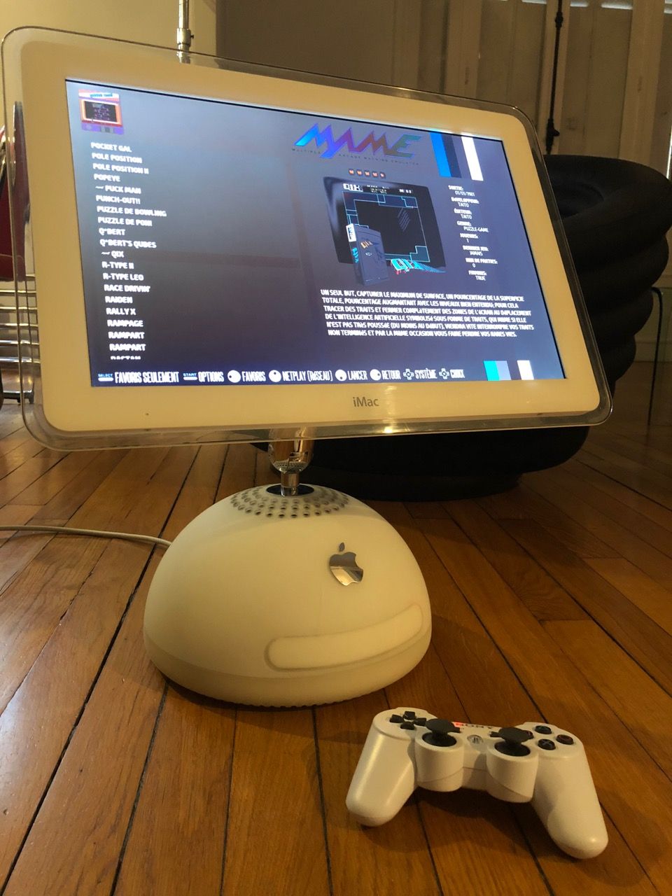

            • yogi_om
              yogi_om last edited by yogi_om
              Désolé avec du retard mais voici la photo @acor28d2m
              GPi Case
              RGB Dual en cours
              et PCs avec Recalbox :)
              cazeysan BrunoF66 2 Replies Last reply Reply Quote 1

                          J'aime bien ce genre de projet... L'année dernière j'ai installer une Pi3B+ dans un iMac G4. Je n'ai pas essayé d'installer le soft direct sur le DD du mac. Si yogi_om repasse par ici, je suis preneur de la procédure pour tenter sur une autre machine, parce que j'ai bien galéré pour passer les connectiques vidéo propriétaires Apple en HDMI
                          yogi_om 1 Reply Last reply Reply Quote 0
