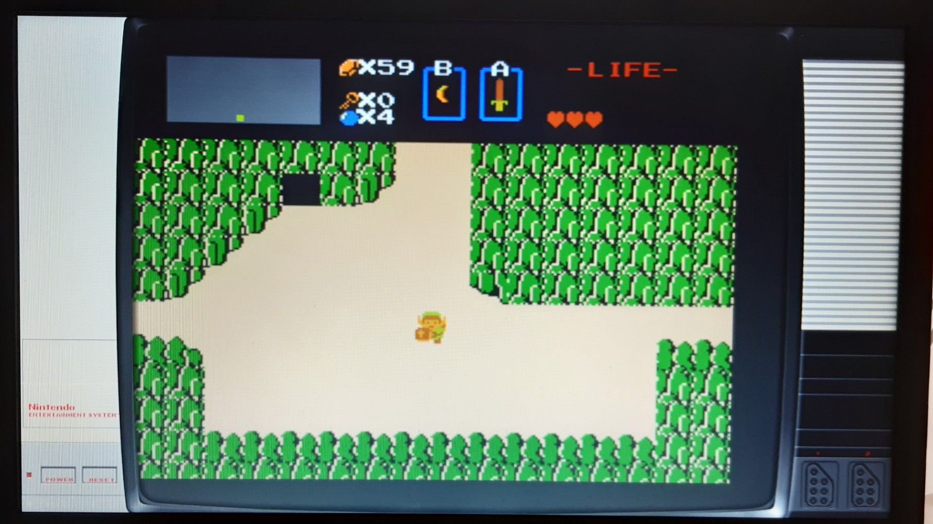

      Je suis sur Recalbox 7.0 sur PC 64bits, avec une installation toute fraîche comme conseillée dans les tutos. J'ai voulu me lancer dans l'aventure des Overlays. Ces derniers sont correctement installés, mais toutes les images des jeux (toutes consoles confondues) sont décalées à gauche par rapport aux Overlays.
      J'ai beau chercher dans le forum, je ne trouve pas de solution.
      Dans ce topic : Jeux/écran décalés après l'installation des Overlays, on parle de regarder par ici où @acris demande de regarder par là, mais la documentation a bougé par-là.
      J'ai donc feuilleté cette documentation, mais je n'ai pas trouvé la réponse à mon problème.
      Bref, je suis perdu et un peu coincé...
      S'agit-il d'un bug où tout simplement d'un paramétrage à effectuer ? Et lequel ?
      Pourriez-vous m'aider à m'indiquer par où commencer ? Ou alors me donner un lien expliquant un éventuel réglage à faire ?

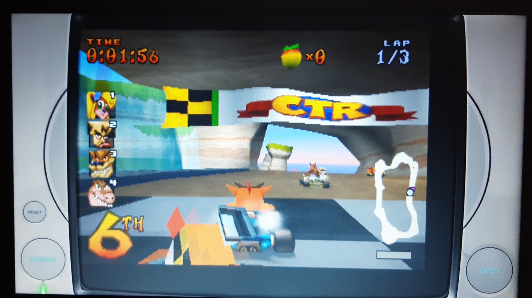

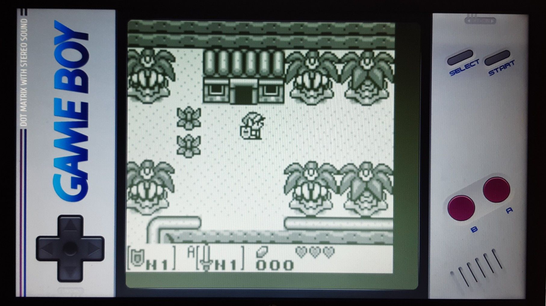

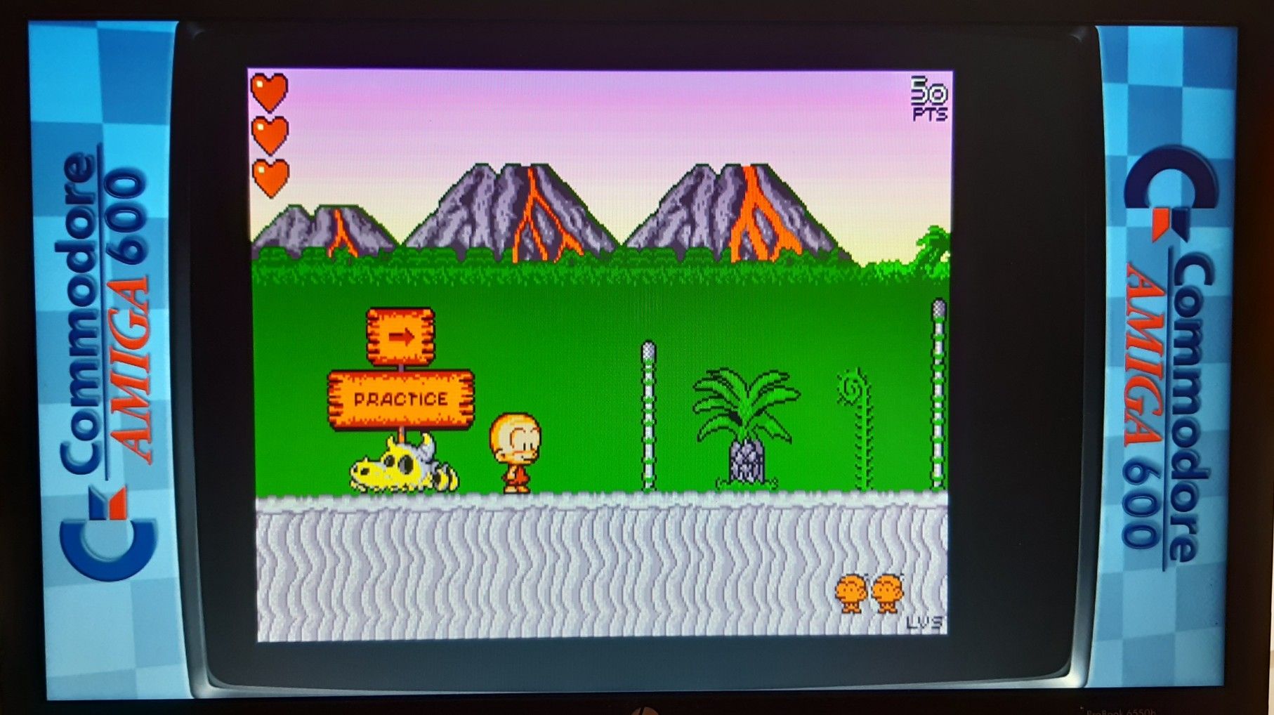

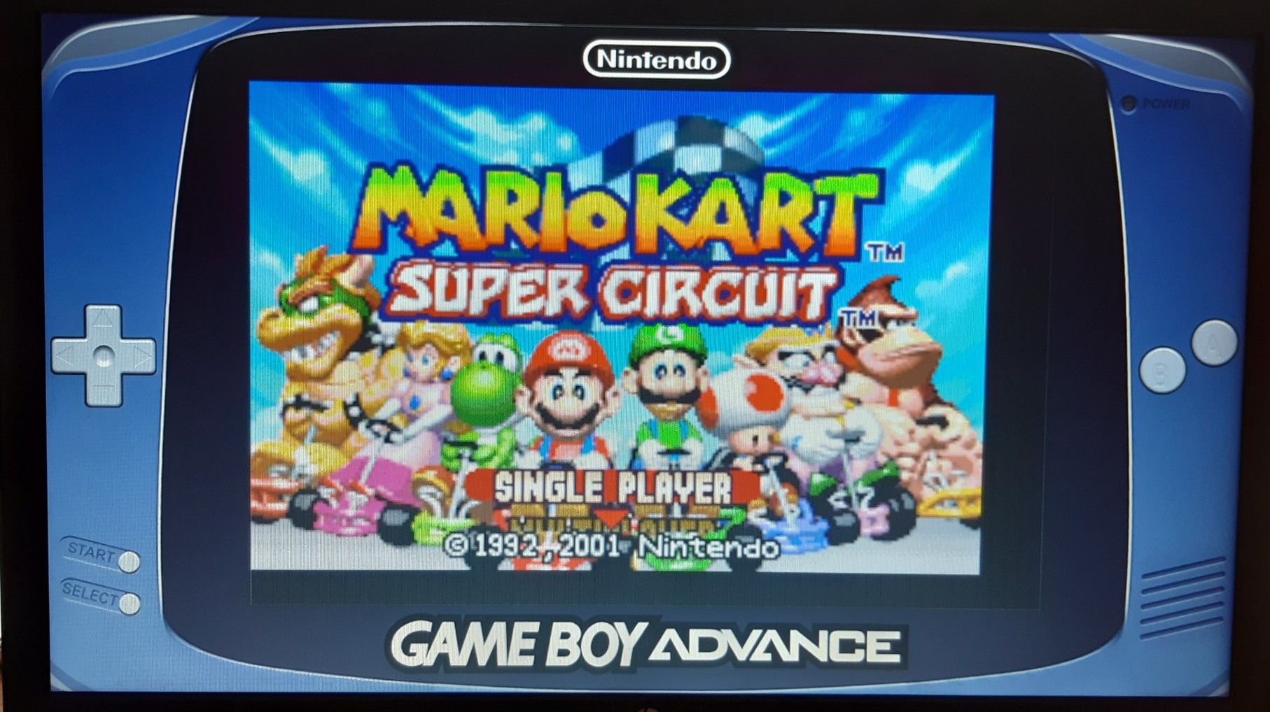

            @olivierdroid92 et @acris : J'ai bien pris les nouveaux Overlays dont vous parlez. J'ai actuellement le Pack B 1080p.
            @acris , voici quelques captures d'écran que j'ai fait (photo de mon écran de PC, car les screenshots ne prennent pas les Overlays) :
