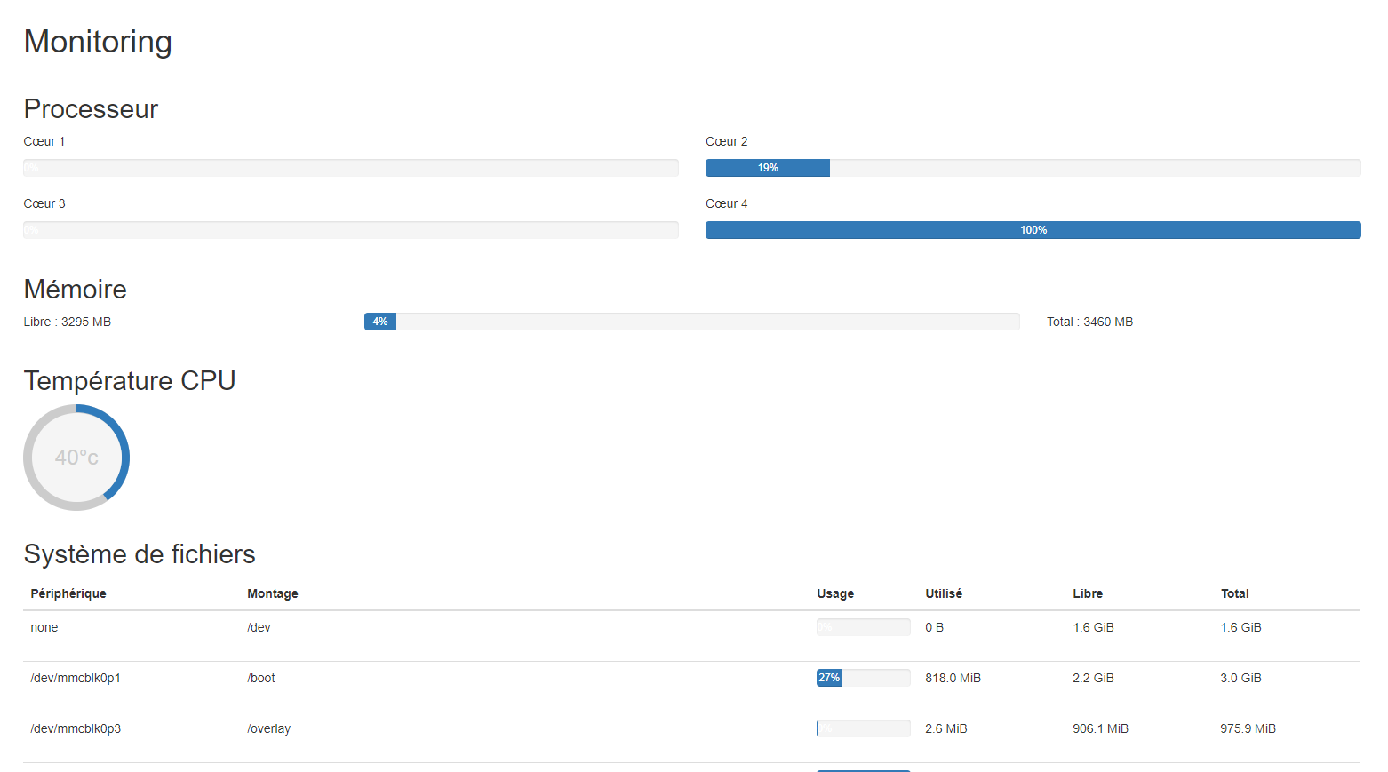

                @davidb2111 Oui, mon boîtier est ventilé. En le touchant , je n'ai pas l'impression qu'il chauffe. Y a-t-il un moyen de voir la température ?

                • ian57
                  ian57 Staff last edited by
                  @leahcim66 oui via l'interface du web manager de recalbox accessible depuis un navigateur et l'adresse IP de ta recalbox
                  leahcim66 1 Reply Last reply Reply Quote 0
                  • leahcim66
                    leahcim66 @ian57 last edited by
                    @ian57 Après plusieurs heures de fonctionnement avec Raspberry OS puis trois tentatives de démarrage de Recalbox (le temps de configurer le wi-fi pour accéder au manager), 40 degrés.
                    Recalbox : Version 7.1 - Raspberry Pi4 4G, carte SD + clé USB 2 128 G
                    Bartop : Version 7.1 - Rapberry Pi4 2G, carte SD + HDD USB3 2T
                    • davidb2111
                      davidb2111 Staff last edited by
                      Ok donc fausse piste...
