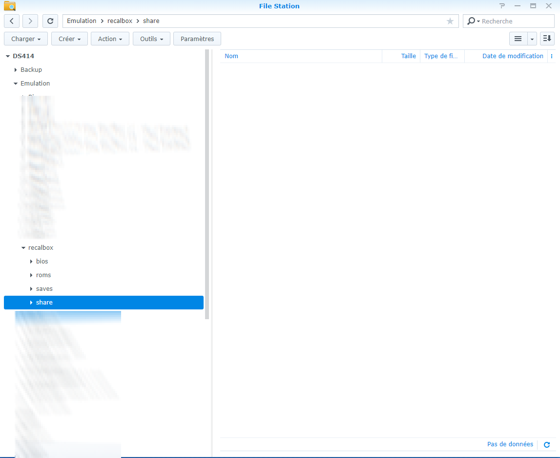

        • olivierdroid92
          dans le share
          en dessous tu as encore
          BIOS
          ROMS
          SAVE
          et etc ...
          Higs 1 Reply Last reply Reply Quote 0
