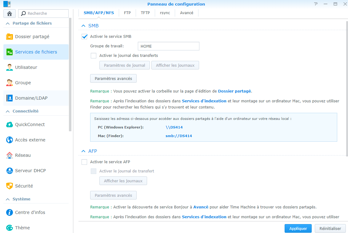

    • RE: Recalbox 7.0 - SMB "Invalid key: `sharenetwork_smb1"

      Higs
      nota: même avec mon compte principal (admin) j'ai pas réussi.
