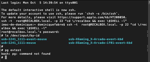

                                      • FREEZBURGER
                                        FREEZBURGER @ian57 last edited by
                                        @ian57
                                        Non, ça n'a pas l'air de fonctionner.
                                        La commande ls/dev/input.... renvoie les infos suivanteCapture d’écran 2020-10-05 à 14.57.14.png

                                          • FREEZBURGER
                                            @ian57 Heu oui, mais la capture était surtout pour montrer sous quelle dénomination le Xarcade apparait dans la machine. (Mais merci).
