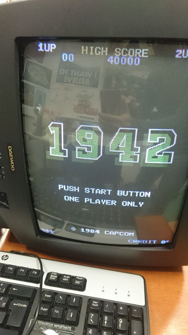

              @krauser @acris nop normalement on peut faire une reso par jeu sous retroarch.
              je me souviens avoir écrit ça dans mon wiki
              Pour faire une config par jeu il faut créer un fichier avec le nom du jeu dans le repertoire du nom du core qui utilise le jeu. C'est surtout valable pour mame et fba qui son multi machine. Pour les consoles, la résolution est fixé pour tous les jeux avec la configuration du core (ci-dessus). Par exemple, pour 1942 qui utilise fba_libretro, si l'on veut faire la rotation de l'écran pour avoir le jeu en vertical, il faut créer le fichier 1942.zip.cfg dans le répertoire /share/system/configs/retro_arch/fba_libretro
              aspect_ratio_index = "23"
              custom_viewport_width = "1840"
              custom_viewport_height = "224"
              custom_viewport_x = "78"
              custom_viewport_y = "16"
              video_rotation = "1"
              ce dernier contient la configuration vidéo adaptée à un eu en vertical qui possède un résolution vertical de 224 lignes.
              pour obtenir :
              après ça a peut être bougé un peu coté config retroarche, mais je pense que c'est toujours faisable mais si il faut relire un peu la doc

                      @ian57 ,
                      J’adore la télé couchée pour 1941 😂👍!
