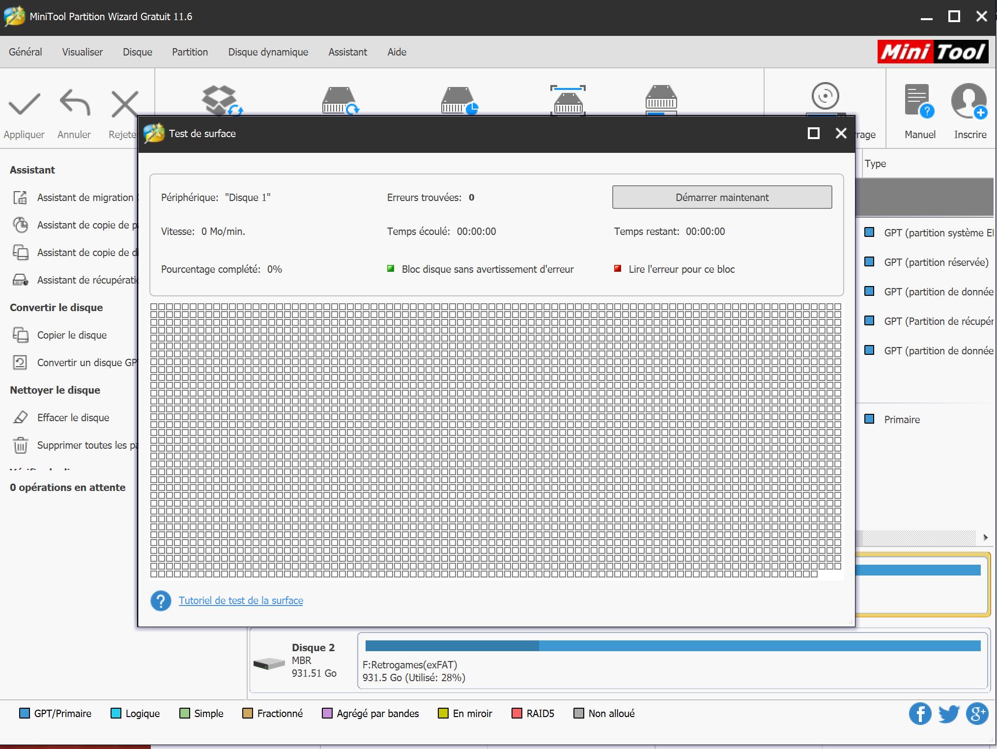

            impossible de l'effectuer sur minitool partition wizard.
            Je n'ai pas trouvé comment faire sur ce soft.
            je l'ai lancé sur EaseUS partition master. Pour l'instant le test des blocs prend un certain temps. Je suis a 10%.

                  Dans MiniTool parition wizard, c'est dans l'onglet disque dans les menus, ça fait la même chose qu' EaseUS Partition, mais je préfère ce premier soft personnellement.
                  Tu as la réponse à ton problème de flash... Carte à jeter hélas.
