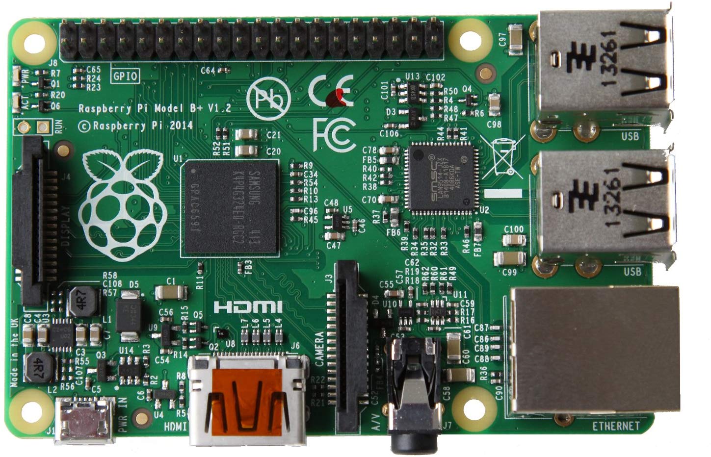

      Bonjour @kesersose
      peux tu posté une photo de ta carte raspberry pi ?

          Pour acris, voici la photo
          merci

              acris last edited by acris
              Au vu de la photo que tu as posté.
              il s'agit d'un modèle raspberry pi B+ et non d'un raspberry pi 3B+
              par conséquent tu as téléchargé une mauvaise image pour ton raspberry.
              Il faut télécharger la version raspberry pi 1
              Raspberry Pi 1 / Pi 0 / GPI Case	rpi1/rpi0	recalbox.img (sha1)
              soit tu renvoies ton matériel si tu pensais avoir acheté un rpi3b+ ,
              soit tu télécharges l'image et tu recommences la manipulation.
              • ian57
                ian57 Staff last edited by
                le pi3 B en version 1.2 alt text
                et le Pi 3 b+
                alt text
                • kesersose
                  kesersose last edited by
                  ben là je me sens con.....
                  effectivement sur ma facture c'est bien un PI3+....je vais donc aller voir le vendeur.....
                  je vais tester l'image, histoire de voir si ca fonctionne
                  merci
                  • kesersose
                    ok
                    ca marche
                    merci ian 57
                      vérifie bien la référence sur ta carte.
                      • ian57
                        ian57 Staff @kesersose last edited by
                        @kesersose t'as acheté ou sans indiscretion ? car là c'est un peu du vol !
