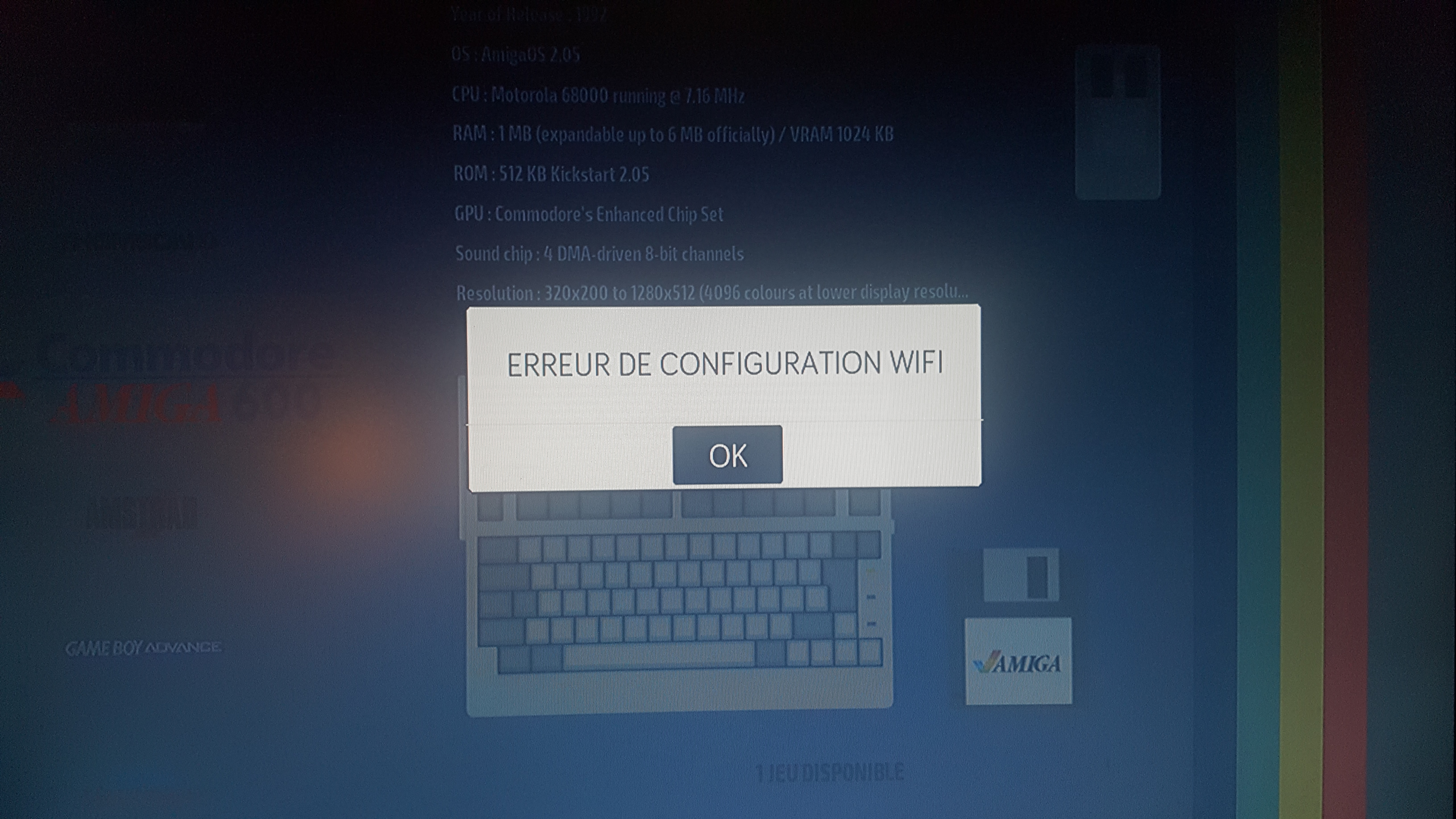

    Pas de Wifi alors que 'Activation wifi' est à 'on' ... Depuis la 6.0
    wifi alors que activation

                • Cyril92
                  Cyril92 last edited by
                  Bonjour @OyyoDams ,
                  Merci tout d'abord de m'avoir confié cette version.
                  Je te détaille ce que j'ai fait :
                  J'ai donc installé ta version, juste configuré la langue (français) et le clavier (FR).
                  Ensuite je suis allé dans la configuration réseau, j'ai mis le wifi à 'on', puis j'ai fermé le menu pour qu'il prenne en compte ma modification, et là j'ai eu ce message que je n'avais jamais vu auparavant :
                  Par acquis de conscience, j'ai modifié ensuite le fichier 'recalbox.conf' afin de mettre wifi.region=FR, j'ai redémarré, puis essayé de desactiver le wifi et le réactiver.
                  Toujours ce même message 'ERREUR DE CONFIGURATION WIFI'

                              • Cyril92
                                Bonjour @OyyoDams ,
                                Bravo ! pour moi cette anomalie semble bien résolue. Je ne suis pas dans mes véritables configurations de jeu car je n'ai pas tenté d'insérer par exemple mon SSD, ou de changer la fréquence, mais ...
                                Out of the box, juste en changeant la langue et clavier FR, j'ai de suite activé le wifi et là miracle, les SSID autour de moi sont apparus ... mot de passe saisi, reboot, et ça marche !!
                                j'ai rebooté 2 ou 3 fois, aucun souci ...
                                Pour mon information personnelle, j'avoue que j'aimerais connaitre ce qui a été corrigé pour que cela refonctionne à nouveau.
                                En tout cas bravo, je suis admiratif devant votre réactivité à tous dans cette team, je vous félicite vraiment.
                                Cyril.
