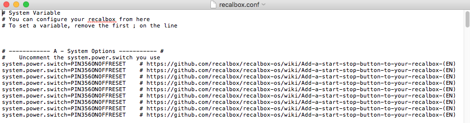

                    @mrb J'ai aussi 6 fois cette ligne et j'avais aussi ces problèmes au début. Mon recalbox.conf en témoigne encore :
                    J'avoue que j'ai bidouillé ma carte microSD dans tous les sens, avec un thème personnalisé des sous-dossiers dans les roms arcades, des textures HD pour N64, etc, etc. J'ai aussi changé mon alimentation pour une Aukru. Je ne sais pas ce que j'ai fait en réalité, mais un jour ça a marché.
                    Ça ne t'aide pas beaucoup, mais je n'ai pas fait de réinstallation complète, donc courage, ça va peut-être fonctionner.
                    Pour info j'avais modifié le recalbox.conf par navigateur et aussi par éditeur de texte.
