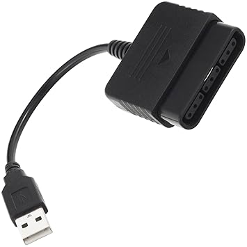

      J'ai un adaptateur pour manette PS2 vers USB et la manette est bien détecté sur le RPI3 (RB 6.0 RC3) mais les boutons carré, croix et rond ne fonctionne pas.
      Le tout fonctionne parfaitement sur Windows 10 et fonctionnait sur une vieille version de recalbox.
      L'adaptateur est compatible dans le wiki, il est référencer sous ce nom dans Joysticks controller adpaters :
      Sony Playstation(R)3 controller ✅ 4.0.0 Vendor
      voici une photo de la bête :
