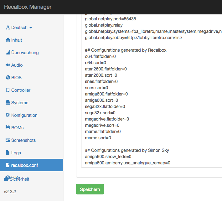

                            Moin, ich habe auch exakt das Problem was Dante beschreibt, dass mein Speed-Link Competition Pro im Amiga Emulator (und im c64) nicht richtig funktioniert, egal, was ich in der UAE Umgebung einstelle. In anderen Emulatoren und in der recalbox funktioniert er. Chris, ich habe versucht Deinen Tipp umzusetzen, jedoch scheitert es bei mir daran, dass ich im Mac keine Datei mit einem "." am Anfang benennen kann, ich komme an meine Grenzen, was meine Kenntnisse angeht. Ich habe auch Deine Zeilen im recalbox manager im recalbox.config eingetragen, aber auch das hat nichts gebracht. Wie kriege ich den Joystick zum Laufen, hast Du eine Idee? Achso: Auch meine gamepads verhalten sich genauso störrisch wie der Speed-Link in der Amiga Umgebung. Beim C64 bekomme ich sie zum Laufen. Beim Amiga funktioniert nur die default "Tastatur als Joystick" Einstellung, mit den Pfeiltasten des Keyboards kann ich mich bewegen.

                                @dante-0 Hallo Dante, das wäre ja super nett: (hab dir mailadresse zugeschickt) Trotzdem verwundert es mich, dass ich ja im Grunde exakt den Befehl im recalboxmanager eingegeben habe und es nichts ändert. Die Datei macht doch im Grunde nichts anderes, als den Befehl ausführen, so wie es im recalboxmanager auch gemacht wird oder?0_1556049021909_Bildschirmfoto 2019-04-23 um 21.48.44.png

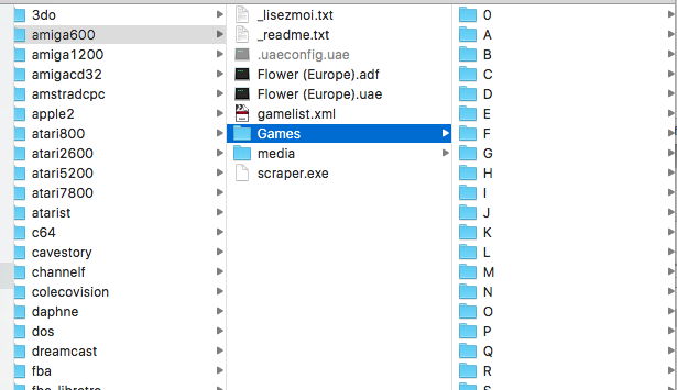

                                    @dante-0 Moin Dante, leider keine Veränderung ...0_1556228965008_Bildschirmfoto 2019-04-25 um 23.41.03.png

                                          Wie Dante schreibt: Problem gelöst, indem ich im Amiberry-Reiter "Configurations" ein vorhandenes File mit dem exakten Wortlaut „uaeonfig (Recalbox auto-generated configuration for Amiga subsystem)“ lade, in Amiberry einen "Restart" im AmiBerry durchführe und anschließend wieder im Amiberry "Start" drücke, funktioniert der Speed Link wie er soll. Jetzt kann ich mich endlich auf das nächste Problem stürzen und den Speedlink im C64 Emulator zum Laufen bringen 🙂
