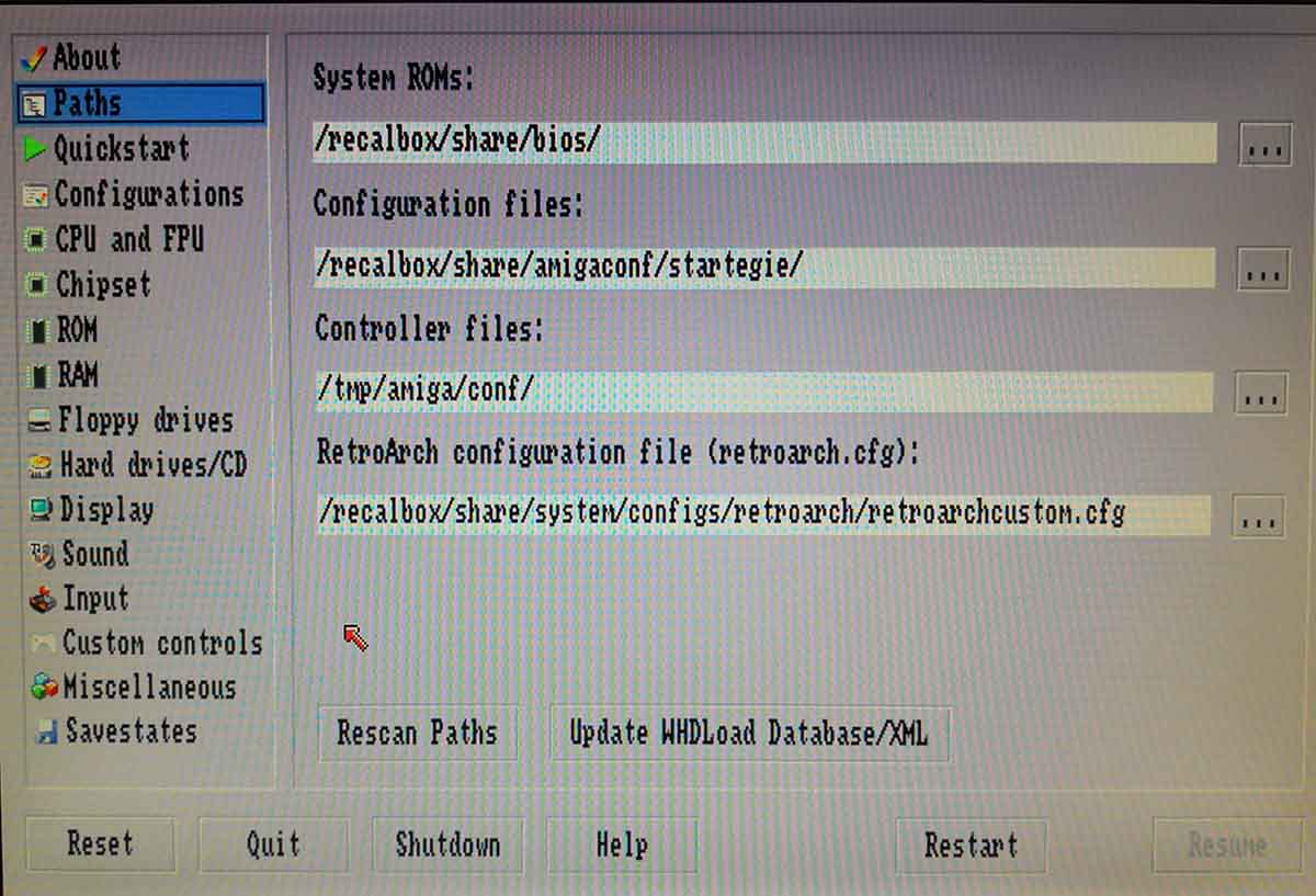

        Wenn du dann in Amiberry bist und den Reiter [Path] anklickst, siehst du, dass unter Configurations Path der Pfad geändert wurde. Unter Configurations kannst du nun permanent deine Configs speichern.

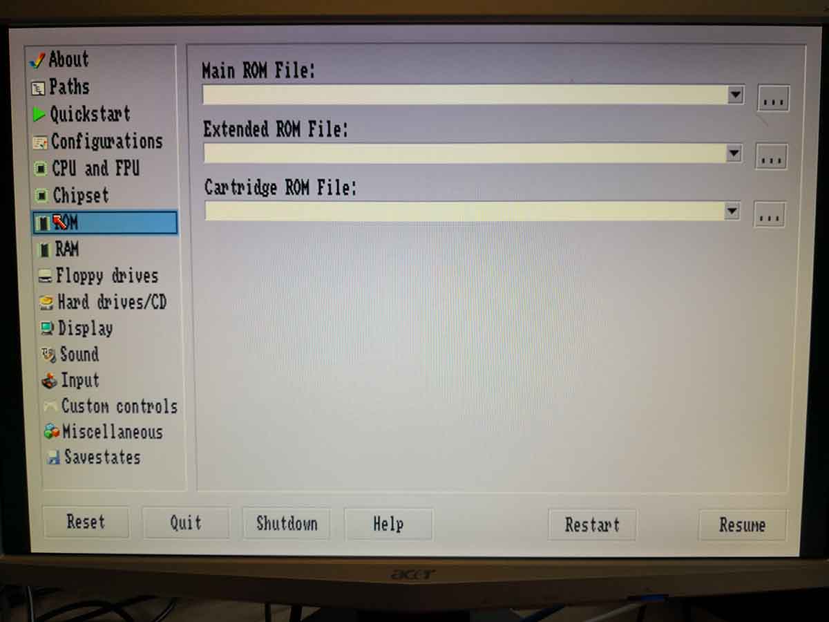

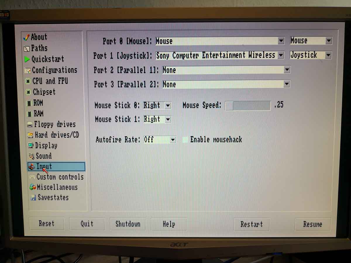

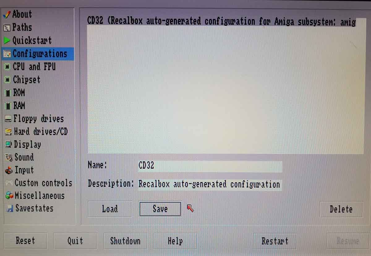

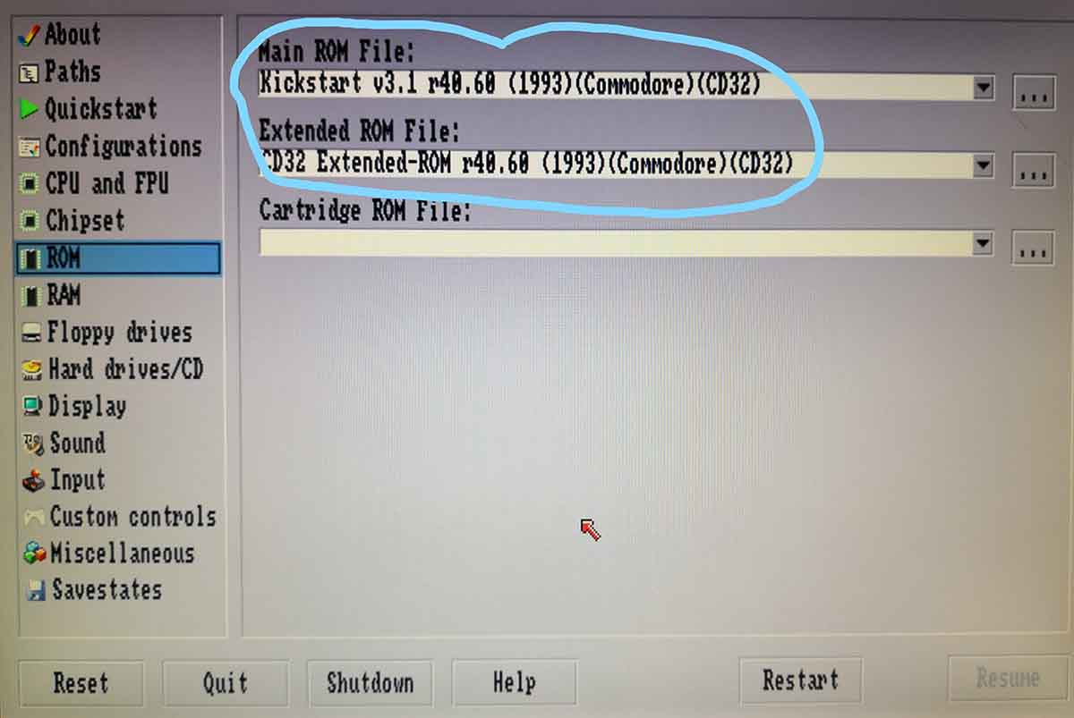

            alles gemacht wie beschrieben.Hier ein paar Bilder nach der neuen konfiguration.
            4_1555174088907_Config 5 CD32.jpg 3_1555174088907_Config 4 CD32.jpg 2_1555174088907_Config 3 CD32.jpg 1_1555174088907_Config 2 CD32.jpg 0_1555174088907_Config 1 CD32.jpg

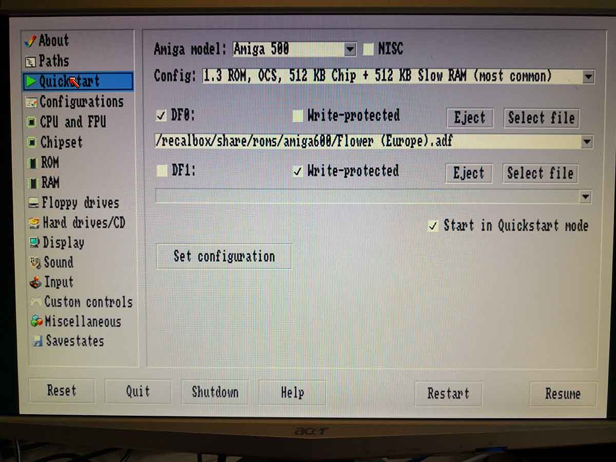

              Und das nach einem Neustart von Recalbox
              2_1555174176924_3 CD32.jpg 1_1555174176924_2 CD32.jpg 0_1555174176924_1 CD32.jpg

                      Ist ja. Wenn Du die Bilder vergleichst dann erkennst du, im Reiter "Quickstart", daß ich CD32 ausgewählt habe und nach einem Reboot wieder Amiga500 steht.
                      chris72 1 Reply Last reply Reply Quote 0
                      • chris72
                        chris72 @shig last edited by
                        @shig Der Quickstart sollte doch völlig egal sein, wichtig ist doch was unter Configurations steht! So ist es bei mir jedenfalls, bei mir steht auch Amiga500 im Quickstart, aber in der Configuration steht Amiga1200. Der Quickstart ist doch nur dafür das wenn du vom Emulator ohne Configuration mal schnell was machen willst. So verstehe ich das jedenfalls.
