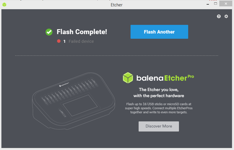

      Salut à tous, alors comme dans le titre j'ai un très gros problème avec la RacalBox. J'ai un RasberryPi 3B, une carte SD de 32Go et bref tout ce qu'il faut, mais je n'arrive pas à installer Recalbox dessus ... J'ai tout cherché et tout fait pour que ça fonctionne mais rien ne va ...
      J'ai téléchargé Etcher et l'image Racalbox je les ai flashé mais rien ne se passe, juste que
      Etcher pète complètement ma micro carte SD ... Je suis vraiment en détresse ... Donc si vous avez une solution ou un conseil, quoi que ce soit, merci de me le communiquer, car je suis au fond du gouffre -_-'

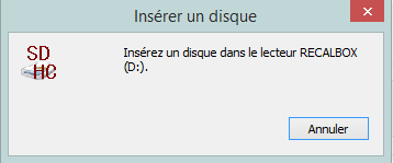

                @bkg2k Je télécharge Etcher sur le site conseillé, je télécharge l'image Recalbox, quand Etcher est enfin ouvert j'entre l'image et ma micro SD (avec l'adaptateur évidemment), je flash, ça charge, et quand c'est fini ça m'écrit "Flash complete !" mais en dessous il y a un point rouge et écrit "1 Failed device"
                Et quand je vais dans les dossiers et que je clic sur ma carte ça m'écrit "Inserez un disque dans le lecteur RECALBOX (D:) (le nom de ma carte)
                J'essaye de la ettre dans le Rasberry, mais rien ne se passe ...
