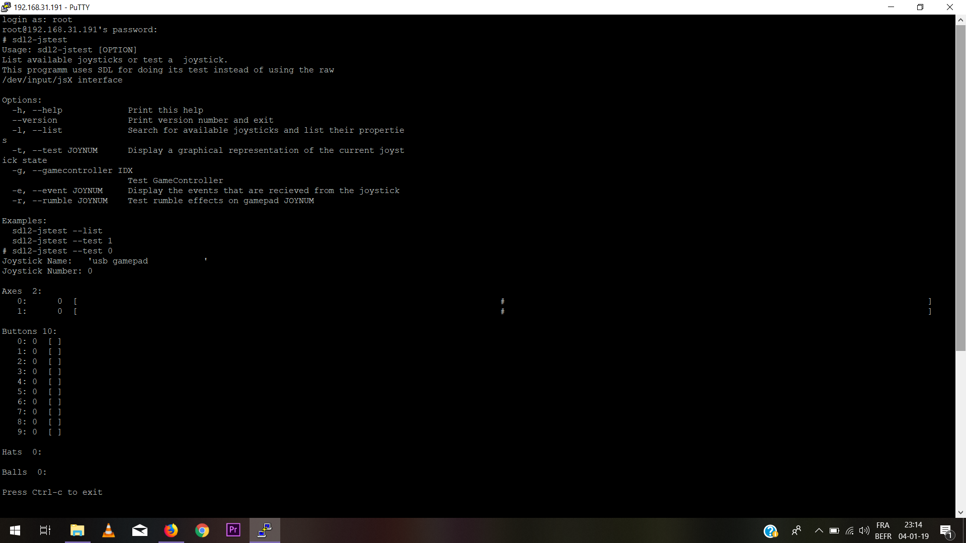

      Bonsoir tout le monde,
      Après avoir lu les différents tuto pour configurer une manette N64 (marque Innext), après avoir vu de nombreuses minutes de vidéo, après avoir lu les tuto présent sur le forum, je me trouve dans une impasse car j'ai l'impression, soit de ne pas avoir les compétences pour le faire, soit pas le matériel adéquat. Ou un peu des deux.
      A l'aide de putty, les différents tuto proposent d'utiliser la CMD JSTEST (qui n’existe plus apparemment ) néanmoins j'ai vu qu'elle est remplacé par sdl2-jstest
      J'ai ensuite utilisé la commande sdl2-jstest --test 0
      avec laquelle je peux voir en temps réel l'état de mes boutons présent sur mon contrôleur.
      Et également utilisé la commande sdl2-jstest --list qui me fournit les caractéristique du contrôleur.
      Ma question est la suivante, quelle liste dois-je copié pour éditer mon fichier
      /recalbox/share/system/configs/mupen64/InputAutoCfg.ini ?
      J'aimerai vraiment pouvoir profiter pleinement de Ocarina of time et majora's mask
      malheureusement je suis coincé avec cette configuration fort compliqué...
      J'ai en revanche la très net impression que ces manettes Innext, sont de TRES TRES médiocre qualité. Avec la commande sdl2-jstest --test 0 j'ai pu remarqué que le joystick n'est pas analogique du tout, travaillant uniquement sur 2 axes comme la croix directionnelle.
      Voilà j'aimerai avoir votre avis par rapport à ce que vous pouvez lire dans les caractéristiques et finalement comment la configurer pour recalbox ou si je dois acheter une nouvelle manette.
      Merci beaucoup
