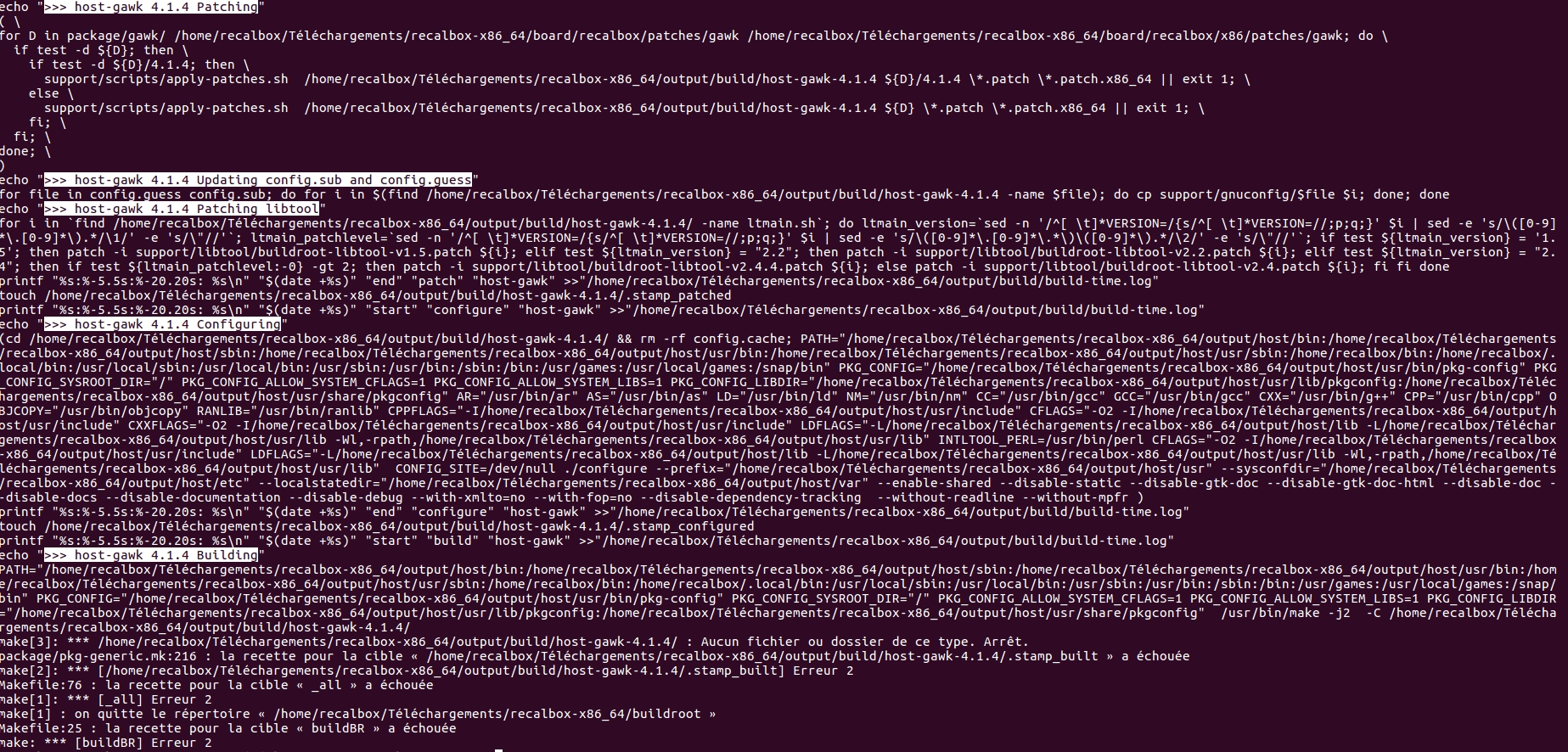

      Bonjour à tous,
      ayant mis en place un recalboxOS sur un PC x86_64, j'ai remarqué des freeze aléatoire sur la partie EmulationStation.
      En fouillant dans le net, le pb semble être causé par le driver nouveau, je me suis donc dit
      "Ta rien à foutre alors recompile avec la dernière version du driver"
      j'ai suivi le tuto ici
      https://gitlab.com/recalbox/recalbox/wikis/compilation-process
      mais après plusieurs tests (différentes machine, arch etc ...)
      j'obtiens l'erreur ci-dessous
      Le patching et la configuration de host-gawk semble fonctionner mais au moment de build
      erreur fatal, le dossier ne semble pas exister.
      Pour info j'ai checkout sur le commit de la release
      Des personnes auraient tenter de compiler ?
      Un retour d'experience ?
      Merci d'avance

                                recalbox@recalbox-VirtualBox:~/Téléchargements/recalbox-x86_64$ make -n

                                make[3]: *** /home/recalbox/Téléchargements/recalbox-x86_64/output/build/host-gawk-4.1.4/ : Aucun fichier ou dossier de ce type. Arrêt.
                                package/pkg-generic.mk:216 : la recette pour la cible « /home/recalbox/Téléchargements/recalbox-x86_64/output/build/host-gawk-4.1.4/.stamp_built » a échouée
                                make[2]: *** [/home/recalbox/Téléchargements/recalbox-x86_64/output/build/host-gawk-4.1.4/.stamp_built] Erreur 2
                                Makefile:76 : la recette pour la cible « _all » a échouée
                                make[1]: *** [_all] Erreur 2
                                make[1] : on quitte le répertoire « /home/recalbox/Téléchargements/recalbox-x86_64/buildroot »
                                Makefile:25 : la recette pour la cible « buildBR » a échouée
                                make: *** [buildBR] Erreur 2
                                • stonebuzz
                                  stonebuzz last edited by
                                  je re up mon premier message pr avoir la version text des erreurs

                                    bon, je viens de comprendre mon erreur
                                    l'argument -n ne lance pas la commande elle l'affiche c'est tout,
                                    en utilisant la commande make -d (pour du verbose) c'est mieux,
                                    le package host-gawk est bien compilé, par contre j'ai une autre erreur
                                    Makefile:1058 : la recette pour la cible « insn-recog.o » a échouée
                                    make[4]: *** [insn-recog.o] Erreur 1
                                    Retrait du processus fils 0x26cfbe0 PID 12120 de la chaîne.
                                    Jeton relâché pour le processus fils 0x26cfbe0 (insn-recog.o).
                                    make[4]: *** Attente des tâches non terminées....
                                    Processus fils actif 0x2671420 (insn-attrtab.o) PID 12130
                                    Processus fils actif 0x26ca870 (insn-emit.o) PID 12096
                                    Récolte du processus fils gagnant 0x2671420 PID 12130
                                    Processus fils actif 0x2671420 (insn-attrtab.o) PID 12144
                                    Récolte du processus fils gagnant 0x2671420 PID 12144
                                    Retrait du processus fils 0x2671420 PID 12144 de la chaîne.
                                    Jeton relâché pour le processus fils 0x2671420 (insn-attrtab.o).
                                    Récolte du processus fils gagnant 0x26ca870 PID 12096
                                    Processus fils actif 0x26ca870 (insn-emit.o) PID 12146
                                    Récolte du processus fils gagnant 0x26ca870 PID 12146
                                    Retrait du processus fils 0x26ca870 PID 12146 de la chaîne.
                                    Récolte du processus fils perdant 0x1817ca0 PID 9892
                                    Makefile:3954 : la recette pour la cible « all-gcc » a échouée
                                    make[3]: *** [all-gcc] Erreur 2
                                    Retrait du processus fils 0x1817ca0 PID 9892 de la chaîne.
                                    Récolte du processus fils perdant 0x6e464a0 PID 9662
                                    package/pkg-generic.mk:216 : la recette pour la cible « /home/recalbox/Téléchargements/recalbox-x86_64/output/build/host-gcc-initial-4.9.4/.stamp_built » a échouée
                                    make[2]: *** [/home/recalbox/Téléchargements/recalbox-x86_64/output/build/host-gcc-initial-4.9.4/.stamp_built] Erreur 2
                                    Retrait du processus fils 0x6e464a0 PID 9662 de la chaîne.
                                    Récolte du processus fils perdant 0x9d3980 PID 9393
                                    Retrait du processus fils 0x9d3980 PID 9393 de la chaîne.
                                    Récolte du processus fils perdant 0x1d3b450 PID 9387
                                    Retrait du processus fils 0x1d3b450 PID 9387 de la chaîne.
