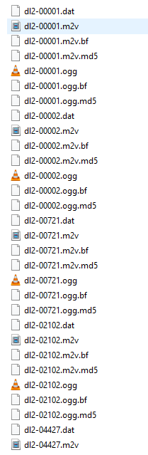

      Bonjour à tous,
      j'ai un souci avec Dragons Lair2. L'ensemble des séquences est découpé en plein de fichier différent
      Le fichier Txt est de ce type la
      00001 dl2-00001.m2v
      00002 dl2-00002.m2v
      00721 dl2-00721.m2v
      02102 dl2-02102.m2v
      04427 dl2-04427.m2v
      04477 dl2-04477.m2v
      04527 dl2-04527.m2v
      04577 dl2-04577.m2v
      04627 dl2-04627.m2v
      04677 dl2-04677.m2v
      04727 ...
      sachant que j'arrive a faire tourner Space Ace et Dragon 1, j'ai évité les principales ecueils,
      si quelqu'un à une idée et a réussi à le faire tourner je suis preneur

        Comme pour les autres jeux, tu copies tous ces fichiers dans un répertoire .daphne portant le nom du ZIP.
        Et tu vérifies bien que ton fichier .txt porte aussi le même nom que le ZIP.

              @Scorpio70 @Sebastien-Brossard Oui, j'ai réussi à le lancer.
              Les fichiers MD5 et BF ne sont pas utiles mais peuvent être gardés.
              J'ai renommé le fichier txt en lair2.txt, ainsi que le répertoire en lair2.daphne et j'ai donc utilisé la rom lair2.zip.
              Quelle erreur avez-vous ?

                  @lmerckx @Sebastien-Brossard Bon, au temps pour moi, en renommant les fichiers en lair2 (txt, rom ), ça fonctionne. Je n'ai plus qu'un seul soucis, sur tous les jeux daphne, les commandes sont inversées, je vais fouiller mais je suis preneur si vous avez la soluce.

                                @scorpio70 tu as renomé tous les fichiers vidéos , ogg ..?
                                Scorpio70 1 Reply Last reply Reply Quote 0
                                • Scorpio70
                                  Scorpio70 @Sebastien Brossard last edited by
                                  @sebastien-brossard non je n'ai renommé que le répertoire, et le txt en lair2 + j'ai utilisé la rom lair2.zip.
                                  Je n'ai pas touché au reste.
                                  • Sebastien Brossard
                                    J'ai finalement réussi, j'avais renommé la rom en dl2, alors qu'il fallait laissé en lair2.
