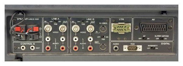

                            aussi j'ai une question un port a l'arriere du televiseur qui est indiqué etre du rgb mais c'est un genre de vga 9 broche et non 15 broches.
                            es-ce que je gagnerais en quelque chose a passer par cette prise ?

                              Substring @wouatou last edited by
                              @wouatou DB9 sur une tv, non je ne vois pas ...

                                j'ai trouver une photo de la prise en question
                                alt text
                                et donc actuellement c'est branché via une peritel qui dispose de 3 prises et seul la video est connecté et c'est deja pas mal.

                                  Je crois que cette prise RGB à 9 pins servait à connecter certains ordi années 80/90, je ne pense pas que tu puisse en faire quelquechose.
                                  Edit : Voir par ex ce post : https://shmups.system11.org/viewtopic.php?f=6&t=49219

                                      It was in early times such 9pin VGA video connector, and I remember it was something like this on my old Sinclair QL, a round socket named "RGB". You need cable to 9pin VGA for the monitor. It was existing adapters 9pin VGA to 15pin VGA or the other way around.
                                      Toujours disponible chez Amazon :
                                      https://www.amazon.fr/CDL-Micro-Adaptateur-DB9-Femelle-convertisseur/dp/B00HH9I6BM/ref=sr_1_1?ie=UTF8&qid=1533929190&sr=8-1&keywords=vga+9+to+vga+15+adapter
