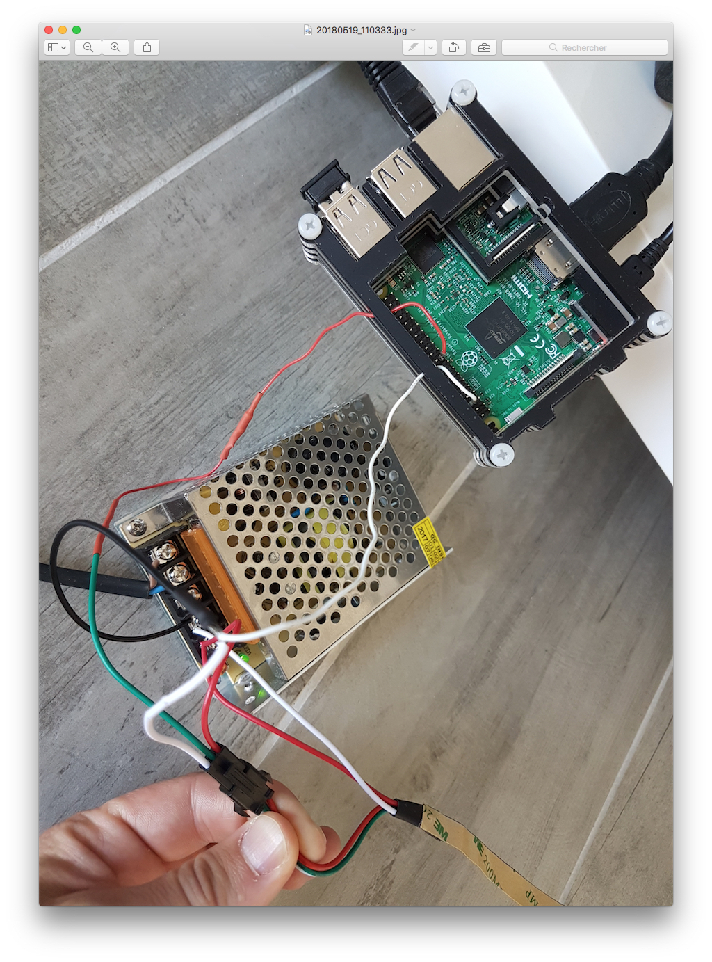

                  Problème hardware ? J'ai pas précisé mais bandeau led de 300 leds ... ça en fait pas trop ?

                                D'après ce que je vois sur ta photo, il manque le régulateur de tension sur ton montage...

                                  @socadens tu as bien créé le rep hyperion dans /recalbox/share/system/config/hyperion et cipier ton fichier de conf dedans
                                  que disent les logs depuis hypercon quand tu lances hyperionq depuis hypercon?
                                  les masses alim et pi semble bien reliée, c'est quoi ta résistance. moi une fois je m'étais gouré et j'avais mis 1k à la place de 100 et hop rien ne marchait (cable vga-peritel tu te souviens @Substring ? :D)
                                  mesure ta resistance avec un ohmmetre poyur etre sur. sut le site c'est mis 330Ohm, moi j'ai 100 et ça marche
                                  sinon pastebin ton fichier de conf hyperion et mets le lien ici je jetterai un oeil

                                        ?? effectivement il utilise une alim régulée mais si elle est réglée sur 5V on est loin des 4.7V préconisés dans le tuto.
                                        Peut être aussi vérifier la tension de sortie et régler avec la petite vis à droite le cas échéant ?

                                          J'ai bien créé le dossier hyperion sous /recalbox/share/system/configs/hyperion et j'ai mis le fichier dedans je parle du fichier json
                                          En revanche c'est bien le dossier "configs" existant ou je dois créer un dossier "config" ( on remarquera que j'ai mis avec le s celui existant)
                                          Ma résistance est une 330Ohm
