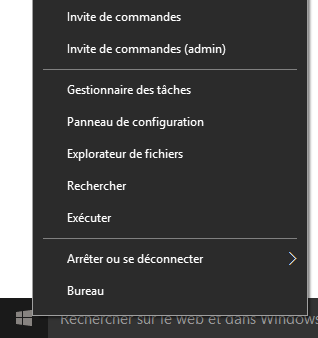

      3. Ouvrir une fenêtre «Invite de commandes (Admin)».

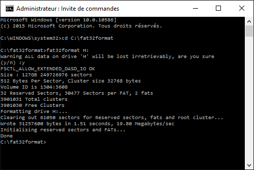

      4. Ouvrir FAT32 Formatter avec l'invite de commande (par exemple: cd C:\fat32format).
      5. Vérifier sur l'ordinateur la lettre affectée à la carte DS (par exemple: H:).
      6. Dans l'invite de commandes, taper fat32format X: (remplacer X: par la lettre assignée à la carte SD) et appuyer sur la touche entrée.
      7. Taper «Y» et appuyer sur la touche entrée pour commencer le formatage.
      8. Cliquer sur l'icône de la carte SD à l'aide du bouton droit de la souris et sélectionner «Propriétés». Vérifier que le système de fichiers est en FAT 32.
      Cela a fonctionné avec une carte de 128go de marque Sandisk.
