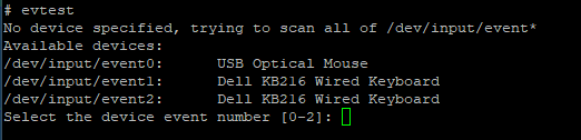

            @moditcaniche connect toi en ssh et lance evtest et donne le résultats. moi j'ai ça sur la mienne :
            # evtest
            No device specified, trying to scan all of /dev/input/event*
            Available devices:
            /dev/input/event0:	GPIO Controller 1
            Select the device event number [0-0]:
            ou encore envoie l'archive de support cf https://github.com/recalbox/recalbox-os/wiki/Recalbox-support--(FR)
            moditcaniche 2 Replies Last reply Reply Quote 0
            • moditcaniche
              moditcaniche @ian57 last edited by
              @ian57 ok ma essayer ca
              • moditcaniche
                @ian57 voici mon evtest
                j'ai aussi remarquer un autre problème ou en fait c'est peut être ça le problème .. la config dans recalbox.conf ne se sauvegarde pas après avoir fait le evtest qui ne détecte que clavier souris j'ai été revérifier la config et j'ai vu que la config n'était pas rester. j'ai donc refait la modif, j'ai sauvegarder ctrl+o et quitter ctrl+x ensuite j'ai fait un reboot. je me suis reconnecter en ssh et je suis retourner voir le recalbox.conf et j'ai vu que la modif s'était supprimer de nouveau. As-tu une idée de ce que cela pourrais être ?

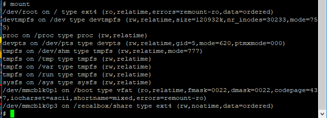

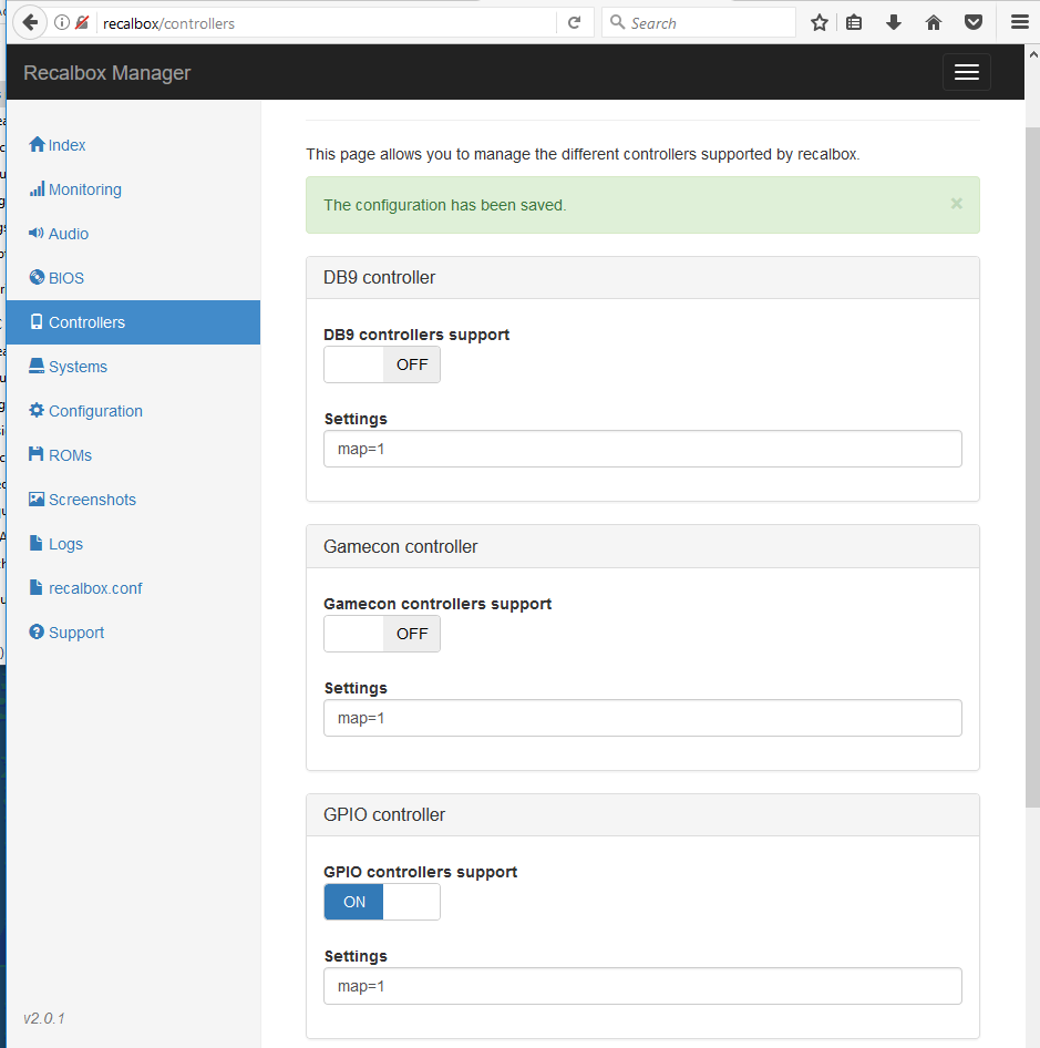

                  @moditcaniche ceci est bizarre... lance la commande mount pour voir si le système de fichier est bien rn RW :
                  sinon eessaie de modifier le recalbox.conf depuis le webmanager
                  # mount
                  /dev/root on / type ext4 (ro,relatime,errors=remount-ro,data=ordered)
                  /dev/mmcblk0p3 on /recalbox/share type ext4 (rw,noatime,data=ordered)
                  tente l'install de la 18.04.20 sinon
                  moditcaniche 1 Reply Last reply Reply Quote 0
                  • moditcaniche
                    @ian57 donc j'ai essayer mount voici le resultat :
                    ensuite j'ai modifier la config sur le web manager:
                    j'ai reboot et je suis retourner voir les config pour voir que cela n'a pas fonctionner je vais donc installer recalbox version 18.04.20

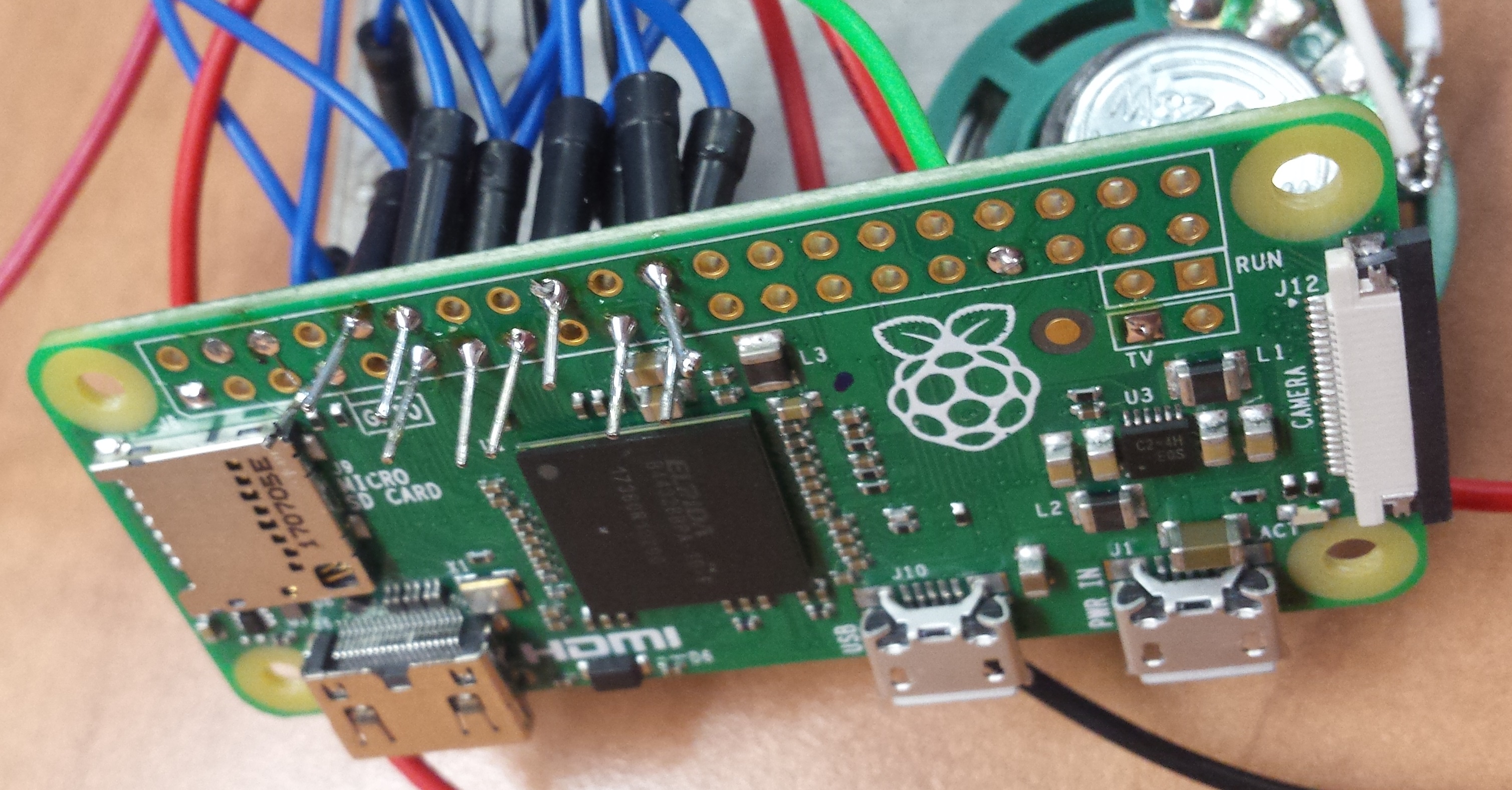

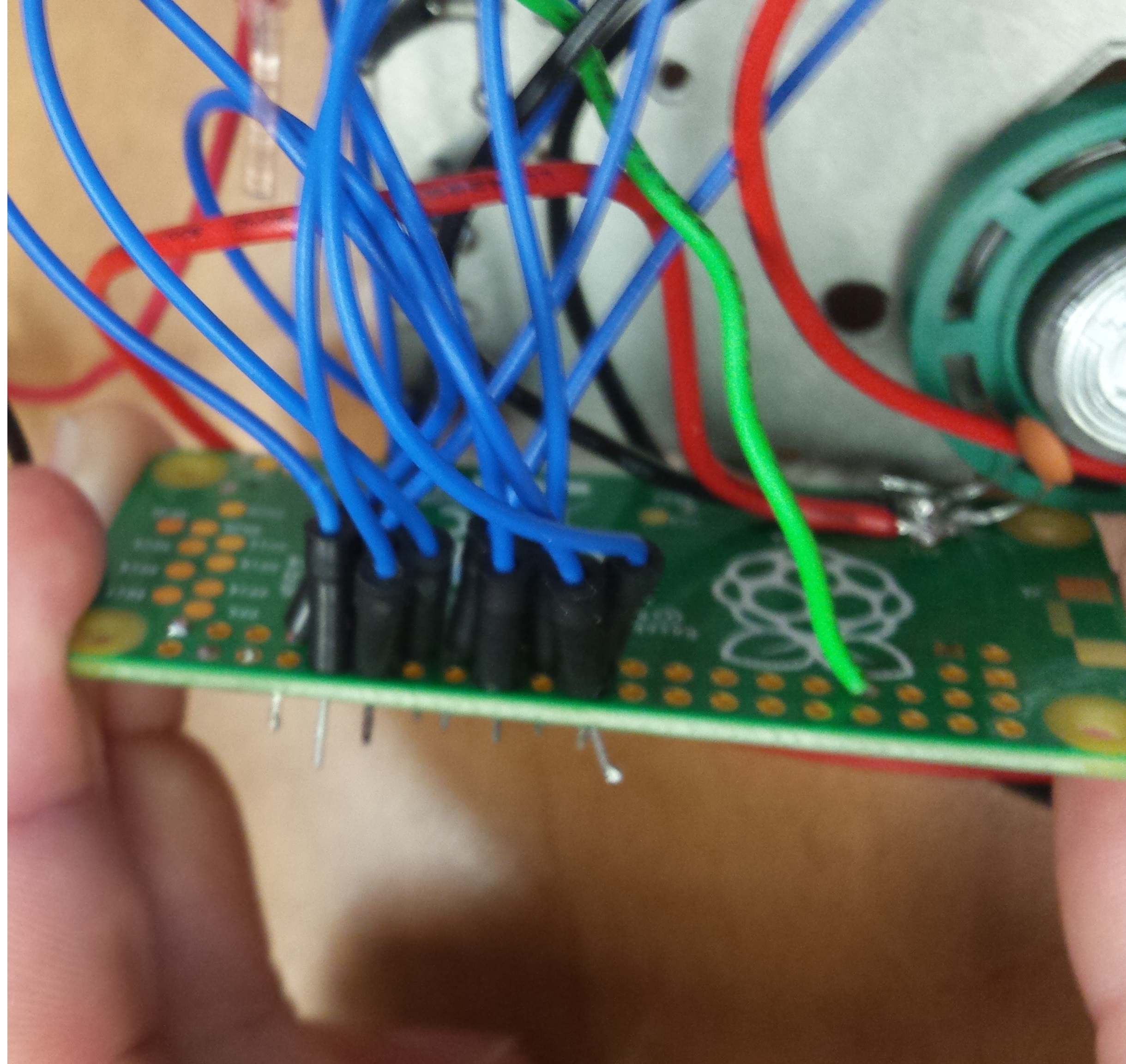

                      @moditcaniche oui c'est carrément bizarre. oui installe la dernière version et essaie d'activer les gpio. Post aussi une photo de ton cablage GPIO stp.
                      • moditcaniche

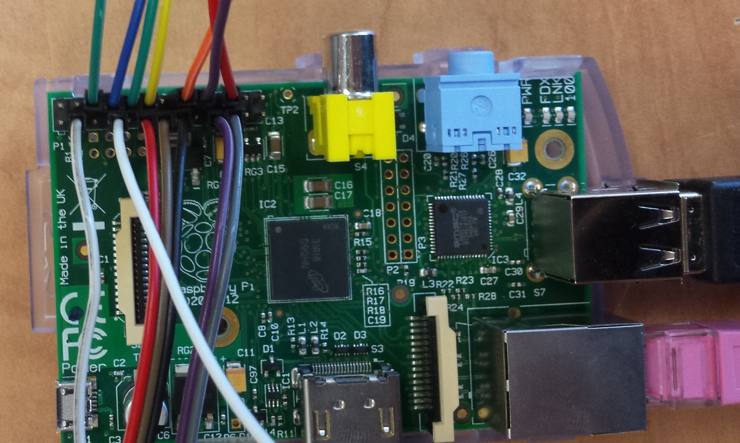

                        @ian57 voici mon cablage . .si ja imal cabler est ce que je risque d'avoir briser on RPI ?
                        il n'y a rien de connecter dans les 6 premier connecteur
                        l'envers du PI0
                        voici mes teste avec le PI1, le vert sur le gound me permet de tester mes bouttons

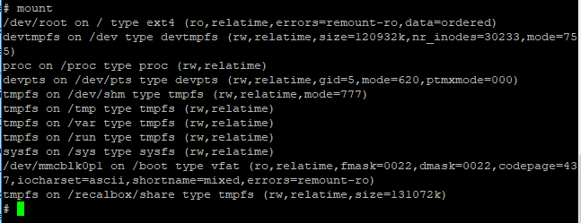

                          • moditcaniche
                            moditcaniche @moditcaniche last edited by
                            voici le mount ce que ca donne maintenant :
