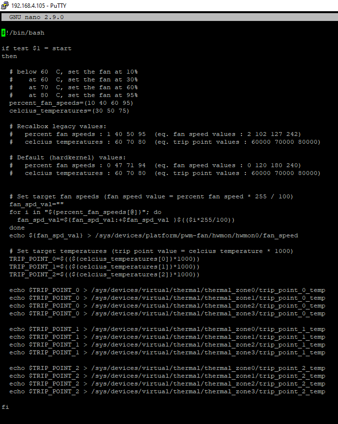

      Puis modifier dans le ficher : Ce qui fonctionne chez moi
      echo "1 40 65 95" > /sys/devices/odroid_fan.14/fan_speeds
      echo "35 55 75" > /sys/devices/odroid_fan.14/temp_levels
      Enregistrer puis quitter et relancer.
      Voici mon fichier final
      Ajuster les températures selon vos besoins

                Salut,
                Pourais-tu tester ce script?
                https://gitlab.com/recalbox/recalbox/blob/c4468d6589f7680713f55c0bc548c2a4bc6db7a3/board/recalbox/xu4/fsoverlay/etc/init.d/S02fan
                Il a été fait de façon à ce qu'il soit plus parlant (temperatures en celcius et vitesses en % , comme avec l'ancien kernel).
                Cependant mon xu n'étant pas représentatif d'un xu4 d'origine (XU4Q avec greffe d'un fan noctua NF-A4x10) je ne peux pas déterminer quelles valeurs par défaut sont adéquates...
                Merci 😉

                    Oui je viens de tester ton fichier S02.
                    Tout est OK sur mon XU4, testé sur DC. A l'arret dans ES, capot ouvert vers 40°C, en jeux sur DC vers 50°C.
                    Le ventilateur fonctionne toujours.
                    C'est parfait.
                    Apres le jeux, retour dans ES, le CPU reste vers 50°C et la descente se fait tres lentement.
                    J'ai modifié ton fichier avec mes valeurs (voir ma courbes) et tout fonctionne bien sans plus de bruit.
                    Le CPU reste aux alentours de 45°C environ
