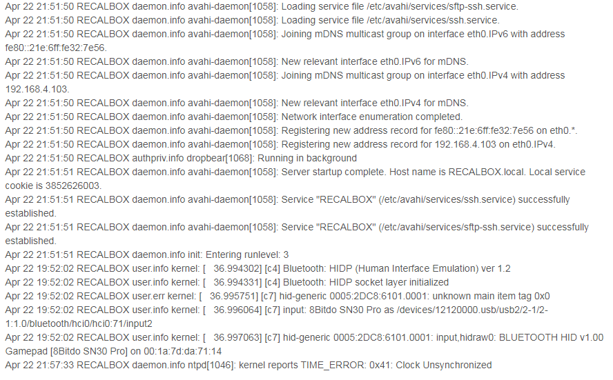

      • Heure dans 'Main Menu' : j'ai 2 heures de décalage, pourtant dans configuration, timezone je suis bien sur 'Europe/Paris', bref rien de grave.
        Voici capture écran des logs. c'est un peu bizzare les heures
        Bug connu, qui sera corrigé dans la prochaine version.
