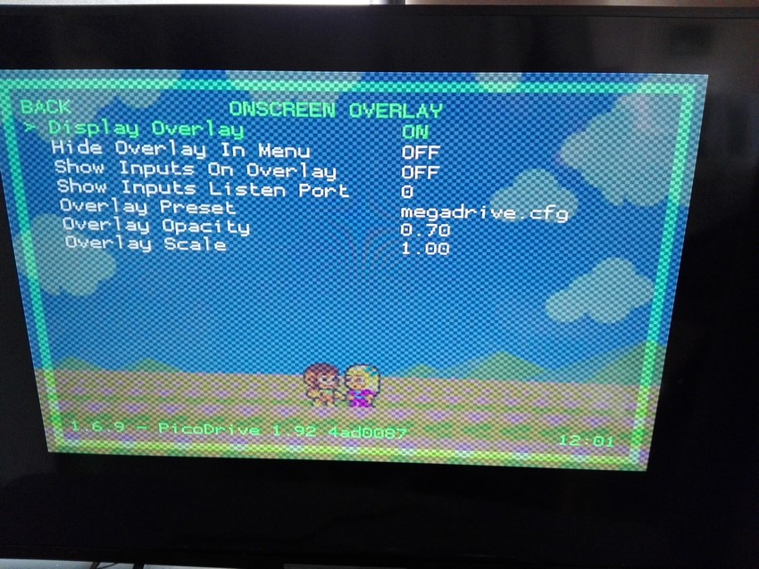

      et dans les menus de retroarch, j'ai ça
      comment le modifier ?
      Merci

              Voici des screenshots des menus dans retroarch de Video et Onscreen Overlay pour la snes si vous voyez quelquechose qui va pas :

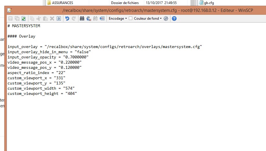

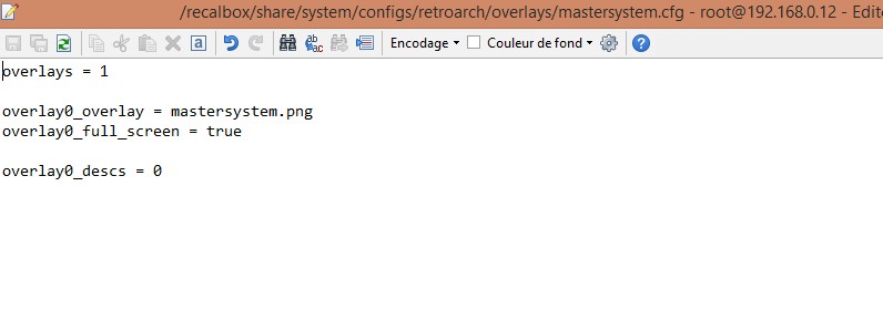

              pour la master system, j'ai regardé et voici ce que je trouve :
              Et en fait si, je suis allé dans retroarch via select + B, pour adapter l'ecran a chaque overlay mais je n'avais pas de probleme et la snes marchait au début avec l'overlay.
              • akh150
                akh150 last edited by
                @Misaki pour la mastersystem on dirait que t'as fait un "save core..." dans retroarch et il ne faut pas. Pour revenir à une conf normal faut supprimer un fichier, je me rappelle plus lequel et je peux pas checker ce soir.

                    Comment faire pour la mastersystem puisque dans le fichier .cfg, il conduit bien au fichier mastersystem.png et pourtant dans les photos ci dessus il est enregistré qu'il va chercher les megadrive.png ?
