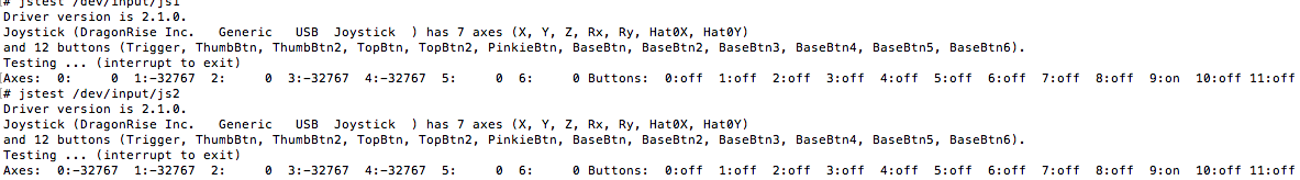

                      navré Killgrave37, je n'ai pas de soluc'... mais le même pb que toi: je ne parviens pas à mapper certians boutons (L1 R1...et surtout Hotkey), du coup je voudrais ajouter les infos récoltées grace à sdl2-jstest --list directement dans es_input.cfg .

                      PS: j'avais trouvé (fut un temps...) la commande pour voir en direct la réactions des boutons pressés, je ne la trouve plus, tu void de quoi je parle?
                      marcoj1967 2 Replies Last reply Reply Quote 0
                      • marcoj1967
                        marcoj1967 @marcoj1967 last edited by marcoj1967
                        @marcoj1967
                        lol
                        j'ai retrouvé la commande pour voir "en live" la réaction des boutons:
                        jstest /dev/input/js0 (ou autre js...)
                        Du coup, je peux facilement valider quels boutons est relié sur ma carte controleur USB:
                        ...mais tjrs pas de certitude quant aux valeurs des attributs "id"...
                        snifff... help...
