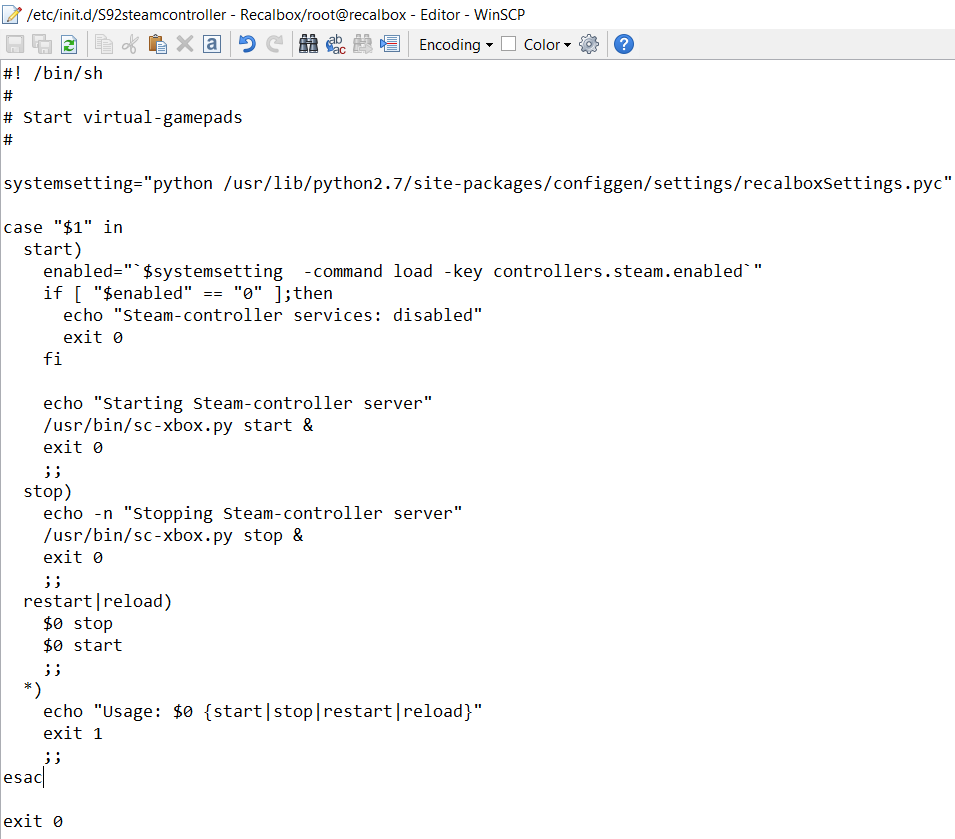

                  Je me suis un peu perdue dans la manipulation à effectuer (pas une pro de Linux). J'ai lancé ssh et j'ai trouvé le bon chemin du fichier S92steamcontroller, mais je fais quoi ensuite ? Comment faire le chmod -x S92steamcontroller ?

                        • lucinda
                          lucinda last edited by
                          Je vais je pense suivre les sages recommandations de OyyoDams, pas trop envie de faire une bêtise.
                          Quant au fait de taper "chmod -x S92steamcontroller" à l'intérieur même du fichier, je veux bien mais il y a écrit plein de truc à l'intérieur donc aucune idée ou il faut copier coller cela!0_1512203902395_Capture.PNG

                                    • tong-man
                                      tong-man @lucinda last edited by
                                      @Lucinda @lucinda , en "ligne de commande" ssh avec putty ou winscp... il ne faut pas éditer le script...

                                      • voljega
                                        voljega Banned @lucinda last edited by
                                        @lucinda said in Quelques questions sur la 17.12.01:
                                        ben j'ai jamais dit de rentrer dans le fichier, il faut taper la ligne de commande en SSH
