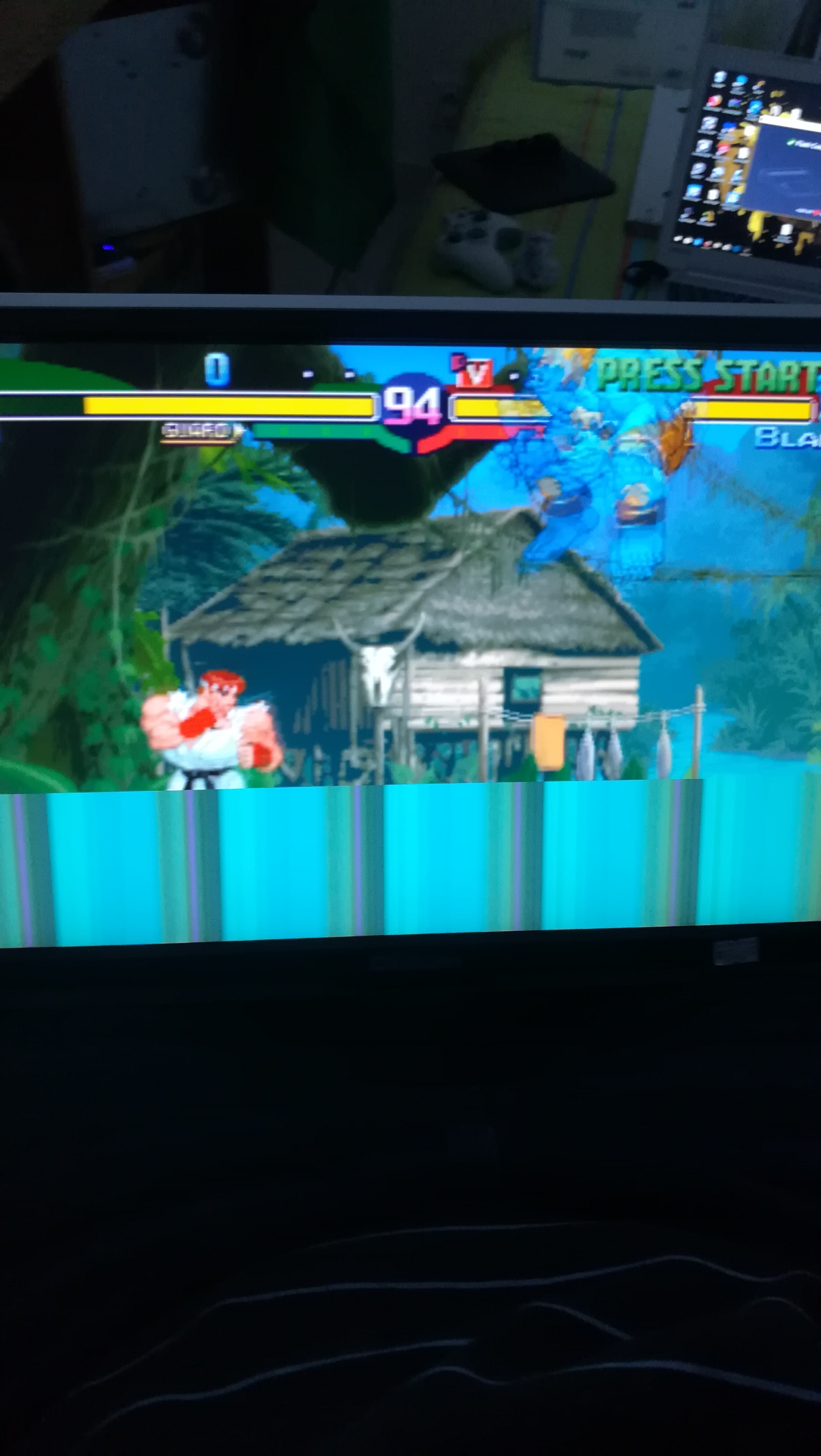

      En bidouillant c'est mieux... mais pas top top 0_1511205156136_received_10215049075364396.jpeg une solution svp ??

        Toujours le même décalage même au lancement de recalbox ... je désespère🤕

                                        @rockaddicted , je n'ai jamais été aussi près du but.(un grand merci a toi)
                                        Plus de bande noire a gauche et tout est centré.
                                        Par contre j'ai un autre problème d'affichage ...
                                        Quelqu'un a une idée svp ???😐

                                            Salut @rockaddicted, oui testé tout les deux et il n'y a que le mode "1440x900 without monitor data using generic information" qui fonctionne( avec bug graphique sur les photos) je ne pense pas que celà vienne du cable hdmi.
