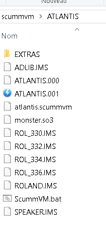

                  • geomegatest
                    geomegatest last edited by
                    J'ai trouvé un pack.
                    A priori, il faut créer un répertoire avec juste le nom réduit du jeu et dans ce répertoire, mélangé avec les fichiers du jeu, il faut créer un FICHIER .scummvm et non un répertoire (donc créer un fichier TXT, le renommer en fichier.scummvm et bien virer le .txt.
                    A priori, ça marche mieux !
                    Je continue mon investigation...
