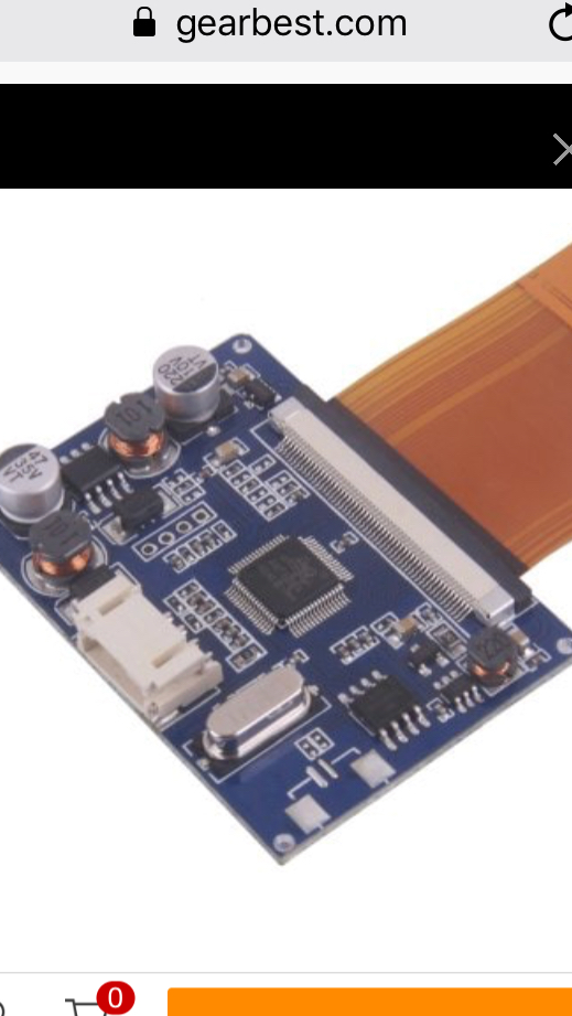

      j'ai assemblé une game boy 0 et j'ai fait un mauvais choix d'écran, il n'y a pas de réglage.
      La luminosité est telement forte qu'elle m'éclate les yeux.
      y a t'il un moyen de modifier le signale video pour abaissé la luminosité ( comme l'écran de veille )
      merci

            J’ai un écran CH Real Color 3.5 inch TFT LCD Display Monitor Module
            Il n’ai pas terrible et la lumineusiter est trop forte , il y des jeux comme Zelda sur gba ou on peur régler la lumière, je me demandai si je pouvais modifier ça dans le programme pour tout les émulateur et le menu recalbox
            Merci

              Et bien, je pense pouvoir t'aider... après avoir galéré pendant 6 mois avec un autre modèle d'écran.
              Cette manip ne fonctionne qu'avec un écran connecté par la nappe interne.
              C'est (à ma connaissance) inefficace en HDMI.
              Donc, il va falloir faire un script pour diminuer la luminosité au démarrage.
              Pour cela se connecter en SSH:
              Logo: root
              MDP: recalboxroot
              Monter la partition en écriture :
              mount -o remount,rw /
              Aller dans le répertoire script:
              cd /etc/init.d
              Éditer le script
              nano S99brightness
              Copier/Coller le texte ci-dessous:
              #!/bin/bash
              case "$1" in
              start)
              echo 50 > /sys/class/backlight/rpi_backlight/brightness
              esac
              exit $?
              CTRL+O pour enregistrer
              CTRL+X pour sortir de l'éditeur nano
              Dans ce script tu peux faire varier de 12 à 255 la valeur que j'ai mis au pif à 50.
              Rendre exécutable le script au démarrage de Recalbox :
              chmod +x S99brightness
              Un petit reboot et cela devrait le faire! 😉
              PS: je ne sais pas mettre les bonnes balises pour le copier/coller de code donc qu'un modo n'hésite pas à faire les modifications qui s'imposent car j'ai tapé ce msg depuis mon téléphone portable ! 😆
              PS2: je travaille à essayer de modifier ce script afin que la valeur soit différente après un reboot...si quelqu'un a une idée !!
              PS3: en ultime projet ajouter un potentiomètre permettant via gpio de commander la luminosité.

                    Salut j’ai écris les lignes de programme, je ne pense pas avoir fais d’erreurs, et je ne vois pas de changement.
                    Je ne sais pas si mon écran est compatible
                    Voici quelque photo, si tu vois un truc qui cloche
                    Merci

                          • jidem
                            jidem last edited by
                            Fait tes tests avec une valeur beaucoup plus faible genre 25.
                            Une fois le fichier enregistré et rendu exécutable, lance depuis le répertoire /etc/init.d la commande:
                            S99brightness start
                            Normalement la luminosité devrait baisser à la valeur 25.

                                @jidem
                                Je ne sais pas si j’ai bien tapé la commande start
                                J’ai mis 5 pour voir, fais reboot rien de nouveau
                                En tapent ls -lS99.....etc
                                Le fichier est bien présent
                                • jidem
                                  Huum. Il ne trouve pas le fichier.
                                  De plus la valeur doit etre comprise entre 12 et 255.

                                    @jidem
                                    J’ai mis 15 mais rien ne change
                                    Je ne comprend pas
                                    Je cherche commen activer le fichier
                                    jidem 1 Reply Last reply Reply Quote 0
                                    • jidem
                                      jidem @Abe last edited by
                                      @abe tu as oublié le "t" de brightness en lancant ta commande. Bien penser à mettre la partition en écriture et rendre le script executable. Tu devrais pouvoir utiliser la commande start en ssh pour valider le fonctionnement.
                                      Ton écran se connecte bien avec la petite nappe interne du Pi?
                                      RPi4 4Go, microSD Sandisk Extrem Pro32go pour l'OS, SSD pour les roms, écran officiel 7 pouces, 2 manettes 8bitdo nes30pro, alim officielle avec interrupteur, clavier Rii i8. Dernière version de Recalbox.
                                      • Abe
                                        Abe last edited by
                                        @jidem
                                        Non le câble vidéo est soudé sur la sortie vidéo du pi
                                        • jidem
                                          @abe photo please car comme je te l'ai dit plus haut ma méthode ne fonctionne qu'avec un écran relié par la nappe dsi du pi.
                                          • Abe
                                            Abe last edited by Abe
                                            @jidem
                                            Je ne passe pas par le nappe je suis sur la soirtie vidéo
                                            La photo est plus haut
                                            Je pense que ça ne fonctionnera pas
