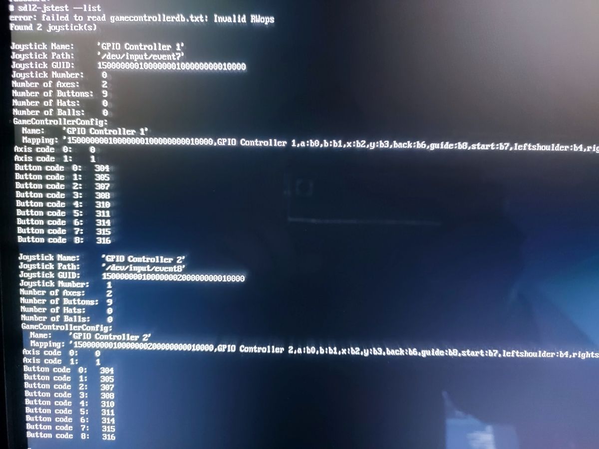

    • RE: Recalbox 9 sur RPI4 - Controlleurs GPIO OK en Menu mais KO en jeux sur MAME
      Bien.
      Après un nouveau reset usine, j'ai directement été sur SSH pour effectuer un test
      Ca donne ça :
      C'est quoi ce fichier gamecontrollerdb.txt en erreur ?
      Bien après avoir remis les paramètres usine je pense qu'il y'a un gros soucis sur la nouvelle config par défaut des joysticks en GPIO, ils se comportent comme si tous les pins de connection avaient été modifiés :
      1 - Inversion des J1 et J2 : Mon Joystick de gauche est désormais associé au J2 et inversement
      2 - Toutes les directions fonctionnent à l'inverse de ce qu'elles devraient
      3 - le bouton P1 start est devenu la Hotkey
      4 - Le bouton P2 start est devenu le P1 Start
      5 - La Hotkety est devenu le P2 Start
      Seul le bouton insert coin fonctionne correctement
      Je n'ai rien changé au cablage le problème est donc forcément lié à cette MAJ
