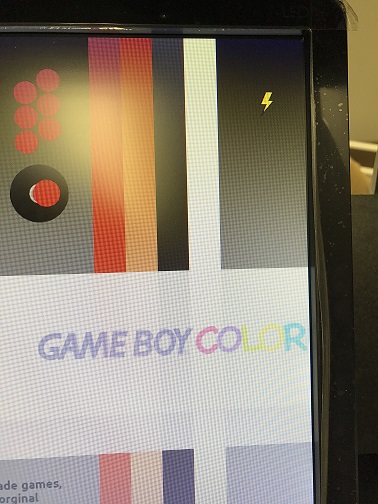

      J' ai remarquer en haut a droite de l écran, un icône "flash" jaune qui clignote.
      Ce ne serait pas un message de faux contacts?

    • Panel Xin MO réagit sans toucher au boutons
      Salut à tous,
      Etant en plaine construction de mon Bartop avec un Rapsberry pi3 et Recalbox, j' ai terminer mon panel en raccordant un encodeur Xin Mo et suivant les tutos pour le câblage et la configuration.
      Voici mon problème de fou:
      Mon panel fonctionne très bien si je branche le Rapsberry sur ma tv.
      Je monte le Rapsberry dans le Bartop ainsi que le panel et dès la mise en route, le menu et les sélection bouge tous seul.
      J' ai vérifié mon câblage et tout est correcte.
      Je rebranche le panel et Rapsberry dans mon salon et tous fonctionne correctement.
      La seul différence et que sur ma Tv je suis en HDMI et sur le Bartop, HDMI vers DVI ( écran Pc )
      Si vous avez une idée ???
      Merci de votre aide.
