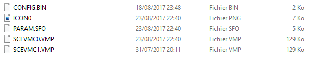

J'ai récupéré les sauvegardes de la PSP sous PSP\SAVEDATA\SLES02081
Dans ce répertoire sont stockés les fichiers pris en screenshot ci-dessus.J'ai effectué une conversion des fichiers SCEVMC0.vmp (le 1 ne contient rien).

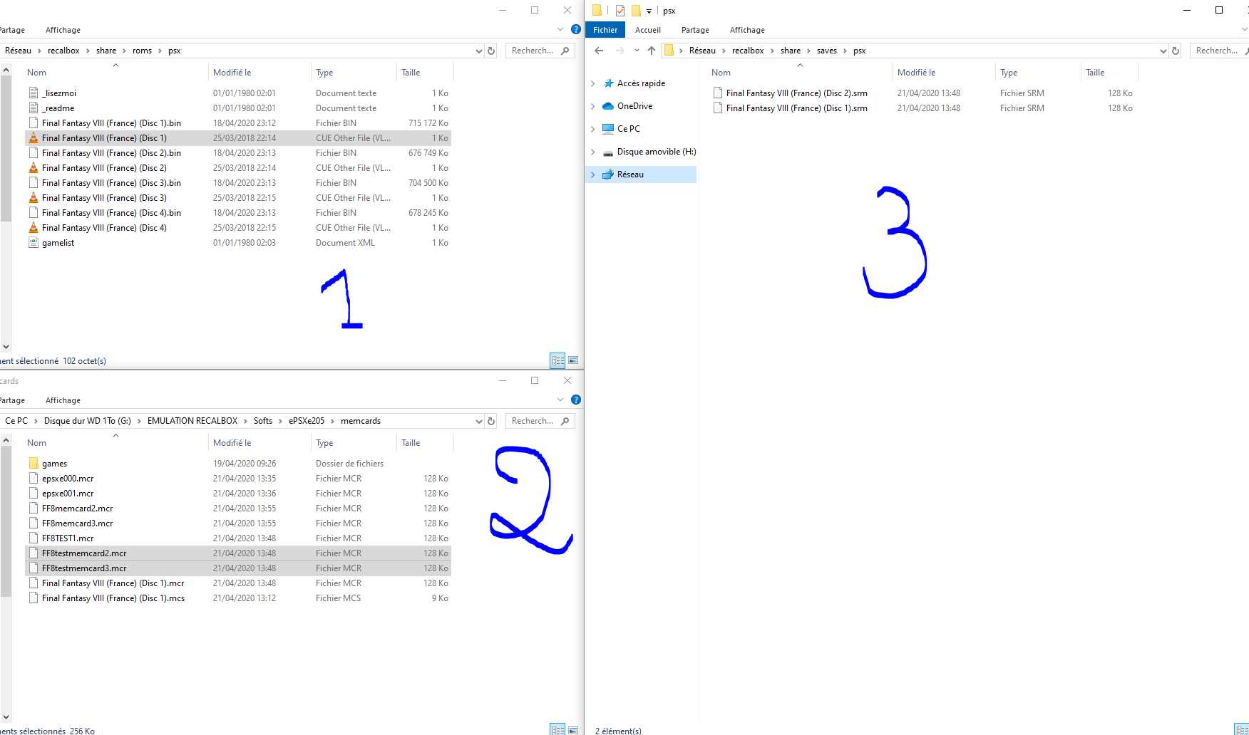

Bon, je sèche.
J'ai fait une reinstall propre de ma clé USB qui contient les ROMS.
Ci-joint- 1: Les isos sur la clé USB
- 2 : Les saves ePSXe
- 3: Les saves RCB dans ma clé USB
Ca lance toujours pas.

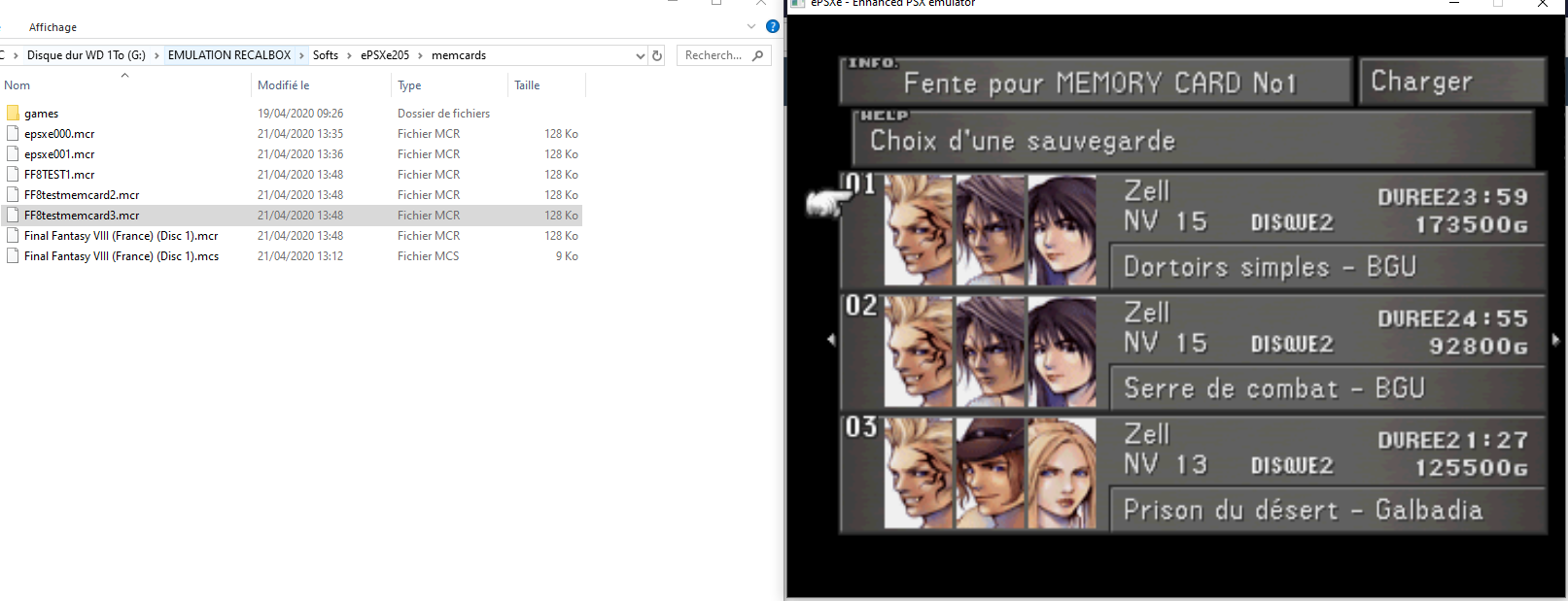

Maintenant j'ai réussi à obtenir une save avec toutes les parties sauvegardées (avant je les avais une par une).
Le screen montre le jeu lancé sur ePSXe sur mon PC, avec le fichier Final Fantasy VIII (France) (Disc 1).binJe vais effectuer des tests supplémentaires sur RCB.

Lorsque je colle mon fichier Final Fantasy VIII (France) (Disc 1).mcr sous Softs\ePSXe205\memcards ePSXe reconnait la save.

Bonjour à tous. Je me permets de faire remonter mon sujet avec une image des fichiers de sauvegarde originaux provenant de la PSP flashée.
Cette save fonctionne toujours avec le jeu EBOOT.PBP associé dans la fameuse PSP.Merci!

Sachant que je voyage pas mal, j'avais créé un EBOOT de Final Fantasy VIII sur lequel j'ai une partie plutôt avancée sur PSP (flashée); que j'aimerais maintenant continuer sur ma recalbox.J'ai mis le même EBOOT.pbp dans mon folder psx et psp (au cas ou hein). J'ai aussi copié les sauvegardes dans les dossiers correspondant (des fichiers .bin, .sfo et .vmp).
L'emulateur PS1 lance le jeu parfaitement mais ne reconnait pas les sauvegardes, ppsspp me renvoie que l'émulateur ne prend pas en charge les eboot (ce qui m'étonne).
