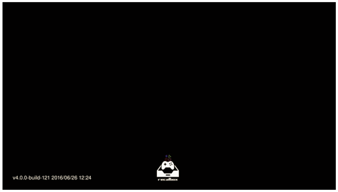

Pour préciser mon explication, je parlais de l'écran là :
ne fait pas attention à la version indiqué sur cette image, ce n'est pas une vrai capture d'écran de mon RPi, je suis bien dans la toute dernière version.Donc, chez-moi, quand je fais F4 sur ES ou quand je lance un jeux via Moonlight, le logo et le texte ne sont pas en bas de l'écran, il y a une marge en bas (et certainement en haut). Ensuite, une fois le jeux lancé, les bandes noirs en haut et en bas correspondent à la marge que je vois sur cette image.

Quand on quitte ES via la touche F4, on tombe sur un écran avec le logo de Recalbox (en petit, en bas sur fond noir), c'est cette image qui est affichée juste avant le lancement de Moonlight. d'après les vidéo que j'ai pu voir sur Recalbox, le logo est tout en bas de l'écran normalement. Dans mon cas, elle ne l'est pas, on devine les mêmes bandes noires en dessous (même si on ne les vois pas car le fond est noir aussi).
De ce fait, lors du lancement de Moonlight, ces bandes restent présente.
Je pense que si j'arrive à trouver pourquoi quand je quitte ES, je ne suis pas en plein écran, mon pb avec Moonlight sera corrigé. -
